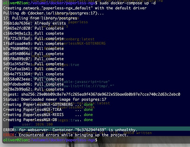

Ich habe bis paperless-ngx 2.17.0 hochgezogen, in der docker-compose.yml Postgres auf die 17 geändert und versucht Postgres-ngx neu zu starten, leider ohne Erfolg, es holt V. 17 und bricht ab:
Bedeutet nicht dass du nur die yaml änderst, Upgrad auf Postgres 17 bedeutet die Ornder Löschenn, die Ordner erstellen, Papperless starten, wenn die Container laufen den Export importieren.
Ich bin nach der Anleitung vorgegngen, habe data und media gelöscht, Ordner wieder angelegt, in der yaml von 13 auf 17 geändert, Paperless gestartet, dann holt er Version 17 und dann kommt die Fehlermeldung wie oben im Screen zu sehen ist.
Musst auch den db Ordner löschen und neu erstellen!
Du verwendest jetzt ne andere yaml Datei, da heissen die Ordner anders als in der Vorlage oder Anweisung vom Stefan.
Der db Ordner ist deine Postgres Datenbank, kann man alles aus der yaml rauslesen.
