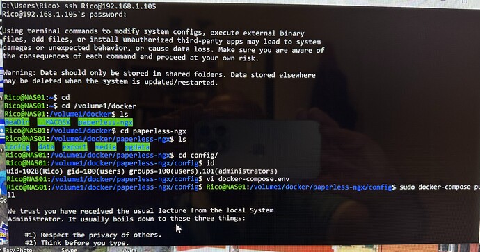

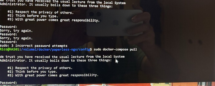

Ich habe heute versucht nach deinem Video Kurs Peperless-ngx auf meiner Nas zu installieren. Leider komme ich nicht auf das Resultat von sudo docker-compose pull Pulling brocket … done diese Ausführung kommen nicht?
Siehe Fotos was mache ich falsch und was brauch ich noch? Erfragt mich nach dem Passwort ich gebe das von meinem Account Rico ein geht nicht wie auch das vom Admin geht auch nicht.
Freundliche Grüsse Rico
I deinem config Ordner befinden sich hoffentlich die docker-compose .yml und die env mot der passenden GUi UID ?
Wenn dein Passwort nicht akzeptiert wird, hast du es falsch eingegeben. Das ist eine Funktion vom NAS, die zu 100% funktioniert.
Du musst das Passwort des Benutzers Rico eingeben. Falls das nicht klappt, ändere es über die Synology DSM-Oberfläche und versuche es erneut. Das wird aber definitiv klappen :wink:

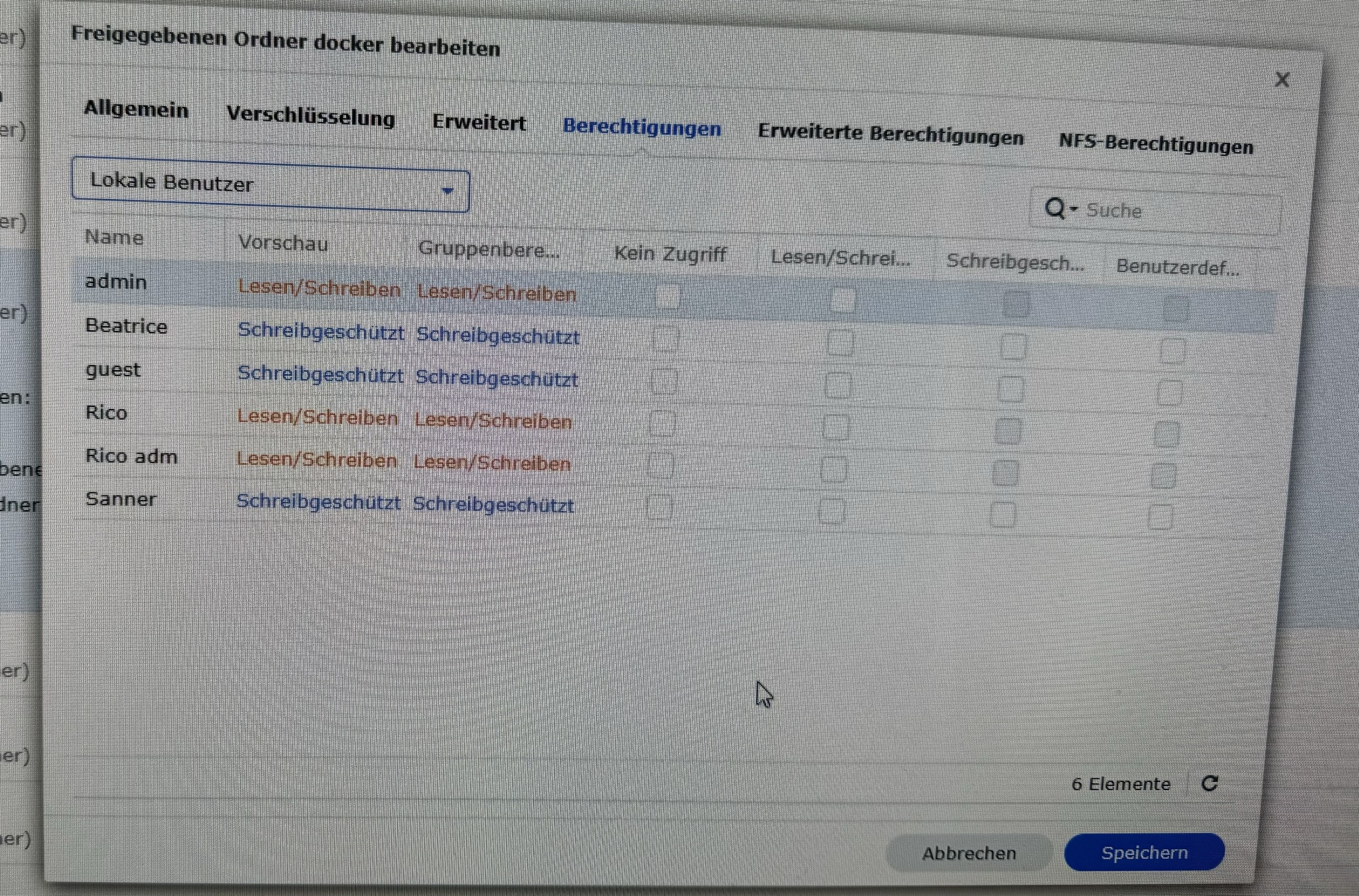

Ich habe das Passwort geändert und versuche es noch mal. Ich musste uid von 1026 auf 1028 ändern das hat auch funktioniert. Meine Frage ist mus ich nicht noch in der Freigabener Ordner Docker Berechtigungen bei Rico auf lesen/Schreiben ein hacken setzen?
Guten Tag Michael ich habe es kontrolliert und es ist uid 1028 so wie ich es korrigiert habe. Passwort habe ich auch nochmals Geändert auf der NAS. Ich mache es zum ersten Mal die NAS ist noch sehr Neu.
Ich habe das Passwort geändert und wider versucht. Das Passwort ist es nicht da ich es oft eingegeben muste und es hat immer gegriffen. Ich bin enttäuscht das es nicht geklappt hat. Es hat so gut angefangen nur das Ende klappt nicht. Ich muste uid von 1026 auf 1028 ändern auch das hat sehr gut geklappt. Vielleicht noch zur Ergänzung ich mach das zum ersten mal und die NAS ist vielleicht 6 Monate alt. Docker Conteiner ?wie kommen die Daten dort rein und von wem?

Ich habe gestern noch mal den halben Tag daran gearbeitet an der Installation. Ich habe den Fehler gefunden der Fehler war auf meiner Seite.
Ich habe vorher mal den Conteier Manager installiert und versehentlich auf dem Falschen Benutzer (Rico) installiert als auf dem Administrator. Festgestellt habe ich es im File Station der docker Ordner nur im Benutzer (Rico) da war. Da wusste ich mus es Deinstallieren und noch mal installieren auf dem Administrator.
