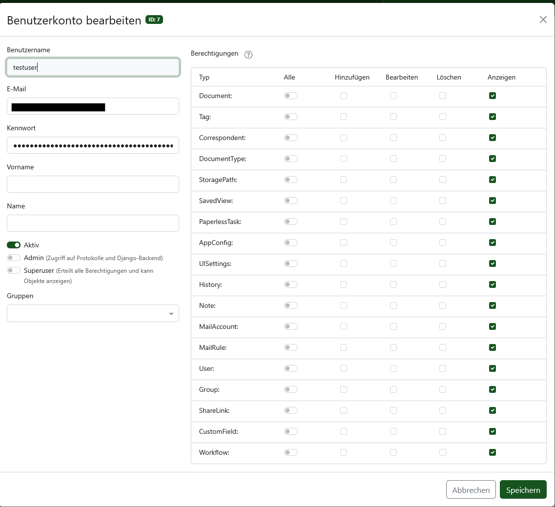

Welcher Haken muss gesetzt werden damit der Benutzer das sehen kann was ich gerne hätte.
Mir geht es dabei Hauptsächlich um den Dokumentenverlauf, jeder Benutzer soll zugriff Auf den Dokumentenverlauf haben und hier auch sehen wer welche Tags hinzugefügt oder entfernt hat.
Jetzt möchte ich eigentlich nicht jeden Benutzer als „Superuser“ Freigeben sondern in anderen Bereichen schon Restriktionen vergeben, aber irgendwie scheint diese Kombination nicht möglich zu sein.

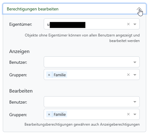

Wenn ich das richtig verstehe ist es eigentlich so dass nur der lt. Berechtigungen „Eigentümer“ des Dokument den Verlauf sehen kann, Ausnahme stellen hier die Superuser dar.
Also habe ich mir gedacht dass ich einfach den Eigentümer bei jedem Dokument entferne, klappt soweit auch, danach kann jeder Benutzer mit der Berechtigung „History“ den verlauf sehen.

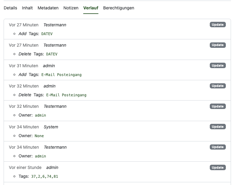

Allerdings wird jetzt im Verlauf anstelle des Tag Names nur die Tag ID angezeigt, damit kann ja keiner etwas anfangen, zumal ich nicht einmal nachsehen kann welcher Tag Name ist welche Tag ID.
Also stehe ich jetzt irgendwie vor dem Problem dass ich entweder mit korrekten Berechtigungen der Benutzer arbeiten kann, dann aber nur Tag IDs sehe und keinen Eigentümer definieren darf, oder ich gebe allen Superuser Berechtigungen was ich eigentlich ungerne machen möchte, aber dann wird mir wenigstens der Verlauf korrekt angezeigt.
Ändere ich nachträglich etwas an den Berechtigungen wird aber leider auch der Dokumentenverlauf nicht angepasst, das finde ich auch sehr schade.
Alle Dokumente die ohne Eigentümer bearbeitet worden sind haben nach wie vor nur Tag IDs in ihrem Verlauf, nachdem ein Eigentümer vorhanden ist werden dann die korrekten Tag Namen angezeigt.
Ich hoffe man konnte meinem Problem irgendwie folgen und vielleicht gibt es hier ja eine Lösung.
Kann man dem System irgendwie sagen die Berechtigung des Verlaufs neu auf zu bauen damit die Tag IDs durch die Tag Namen ersetzt werden, damit zumindest ein Superuser alles korrekt sehen kann?
Als Beispiel mal ein Dokument bei dem ich mit den Tags und Benutzern einiges getestet habe.
Die ersten Tags wurden vom Admin gesetzt als das Dokument keinen Eigentümer hatte, anschließend habe ich dann einen Eigentümer (admin) hinzugefügt und dann probiert wer wann was sehen kann im Verlauf.
