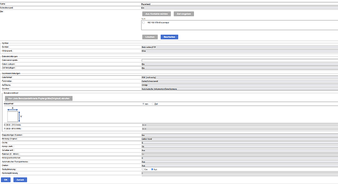

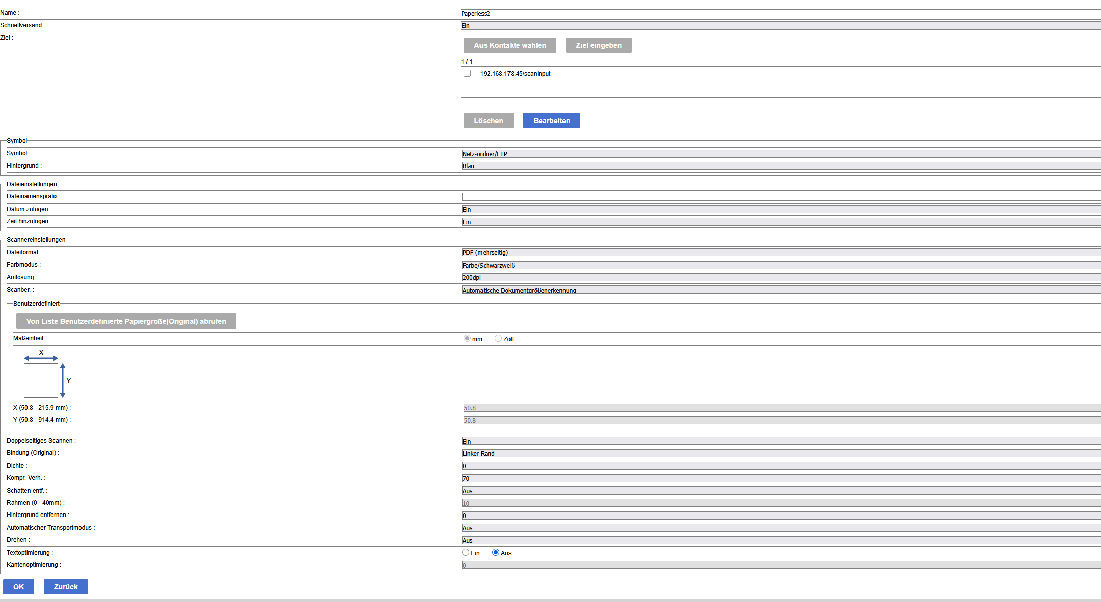

Jetzt werde ich aber seit gestern wahnsinnig. Ich möchte den ES-580W direkt per SMB verknüpfen, mein User ist “scanner”. Ich kann per Windows schon nicht auf 192.168.178.45 zugreifen.
Durch Ich habe dann mal “versucht” den Fehler mit ChatGpt zu finden aber das hat es glaube ich nach zwei Stunden mehr verschlimmbessert.

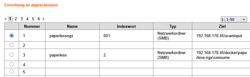

Einmal in den Voreinstellung und einmal habe ich das unter den Kontakten aufgenommen. Unterschiedliche weil ich es getestet habe, 192.168.178.45/scaninput funktionierte auch, bevor ich mich fälschlicherweise auf ChatGPT verlassen hatte. EDIT: funktioniert wieder
Wiface Epson

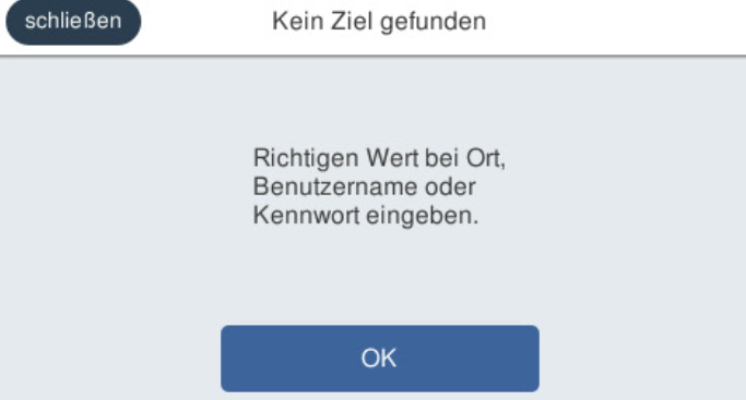

Nachdem ich die Änderung seitens ChatGPT vorgenommen habe, ausgabe auf Touchdisplay:

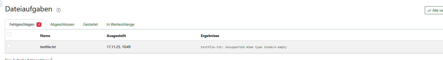

Wenn ich manuell eine Beispiel Datei anlege, sehe ich diese auch unter “Dateiaufgaben”.
Allerdings scheint das mit dem Scanner weiterhin nicht zu funktionieren. Im Ordner sind diese allerdings.
