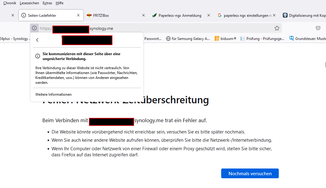

ich bin gerade über der Installation von Paperless ngx. Ich habe die beiden Masterclasses zu NAS und Paperless ngx durchgearbeitet. Es hat alles soweit geklappt und es läuft alles. Nun möchte ich paperless von außen erreichbar machen und komme hier einfach nicht weiter. Meine Nas kann ich über DynDNS von Außen über https ohne Probleme erreichen.
Ich bräuchte hier etwas Hilfe bitte.

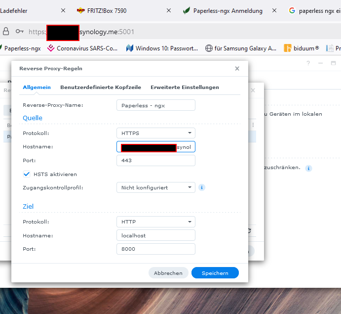

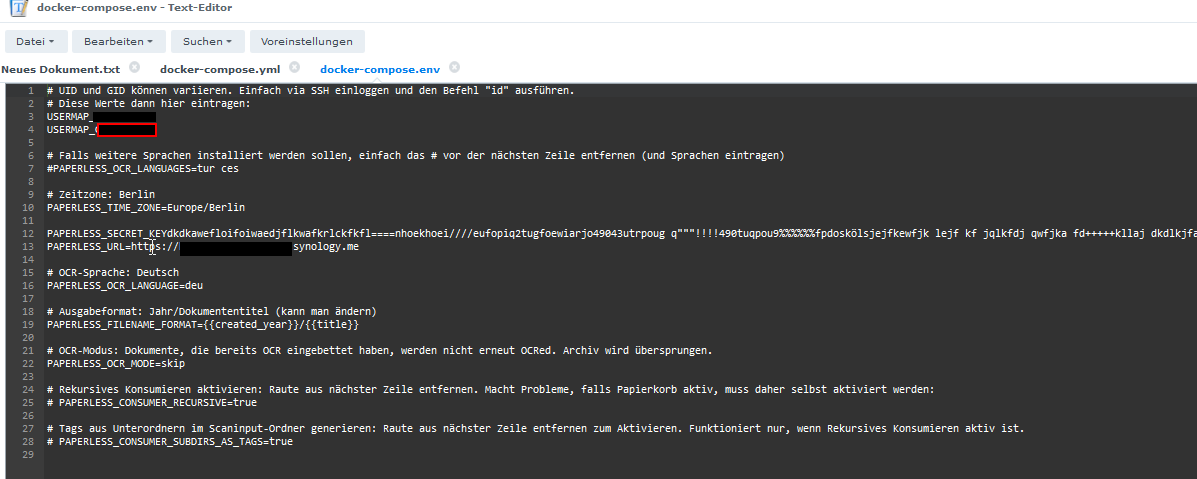

Ich habe es so gemacht wie im Video beschrieben. Anbei meine Screenshots von dem Reverse Proxy und der env Datei. An der Firewall kann es nicht liegen, die habe ich ausgeschaltet. Den Port 443 hab ich in der Fritz Box freigegeben.
Liegt das vlt am Zertifikat, da die Verbindung nicht sicher scheint.

Ich vermute du hast das Zertifikat nicht richtig erstellt, den die Verbindung ist nicht sicher.
Schau nochmal bei den Zertifikaten nach und du kannst zum test die Firewall der Synology Nas mal deaktivieren, um zu schauen ob da das Problem liegt

Jetzt bin ich durcheinander gekommen :smiley: Deine Port einstellungen sind auf den Bild doch richtig :slight_smile:

  2. Meine Probleme fingen bei der Änderung der docker-compose.env an. In Stefans Video sieht seine Datei ganz anders aus. Das ist nicht weiter schlimm, denn Stefan sagt ja, dass er immer für uns experimentiert und die Datei deshalb anders aussieht, als jene die man als Download erhält.
Wichtig sind hier nur 2 Dinge: Ihr müsst den Paperless Secret key und die Paperlass Url selber hinzufügen. Sie ist normalerweise nicht vorhanden. Hier ist die Zeile egal nur die Schreibeweise ist extrem wichtig, damit später der Zugang klappt. Es muss wiefolgt aussehen:
PAPERLESS_SECRET_KEY=XXXXXXXXXXXXXX (für den Platzhalter X könnt ihr eigene Buchstaben und Zahlen wählen)
PAPERLESS_URL=https://max. mustermann.synology.me (max.mustermann habe ich zu Demozwecken gewählt)
Geht man nun nach Stefans Video vor konfiguriert man zuvor beim DDNS die Domain max.mustermann.synology.me
Ich habe nun in meiner docker-compose.env für paperless ngx folgenden Eintrag vorgenommen:
PAPERLESS_URL=https://max. mustermann.XXXX.synology.me
(XXXX ist die frei gewählte Domain für den externen Zugang für Paperless und kann individuell gewählt werden). Das war mein Fehler! Da es sich bei der Domain für den externen Zugang für Paperless ja quasi um eine „Subdomain“ handelt muss der Eintrag wiefolgt lauten:
PAPERLESS_URL=https://XXXX.max. mustermann.synology.me
Nun noch den Reverse Proxy sowie Firewall konfigurieren und die Ports im Router freigeben.
Danach die Maschine wie gezeigt eine neustarten und dem Zugriff auf Paperless ngx von außern steht nichts mehr im Wege.
