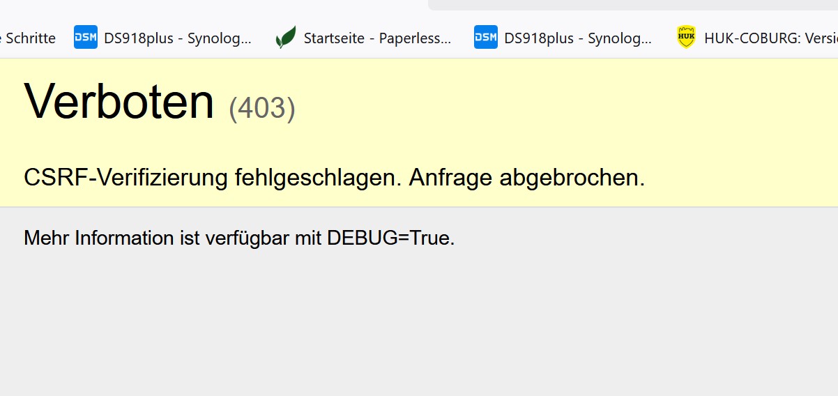

Paperless kpmplett neu installiert. Zuggang über IP funktioniert, aber nicht über eine SUb-Domain
Da kommt der Fehler CSRF-Verifizierung fehlgeschlagen. Was genau muss ich wo eingeben? Danke!
Hast Du die Domain/Subdomain als PAPERLESS_URL und PAPERLESS_CSRF_TRUSTED_ORIGINS gesetzt?
Genau, funktioniert bei mir auch nur mit beiden Variable und wenn ich den kompletten https Pfad mit https Port am Ende eintrage.
Reverse Proxy funktioniert schon mal, musst nur noch die Paperless Variablen anpassen.
Hallo, danke für die Antworten. Ich habe alles neu installiert mit dem Masterkurs, trotzdem die Meldung. Wo genau muss ich was eintragen? Ein Beispiel wäre Super. LG Alfred
Wenn du mit der Masterclass arbeitest hast du eine extra env Datei,
Dort die 2 Envs eintragen und Paperless neue starten
PAPERLESS_URL: https://xxxxx.xxxxx.synology.me:xxx
PAPERLESS_CSRF_TRUSTED_ORIGINS: https://xxxxx.xxxxx.synology.me:xxx
Musst mal schaun ob du : oder = vor der https Andresse setzen musst, einfach an den bestehenden Environments orientieren.

Hall oamn alle, vielen Dank für euren Support. Mein Problem ist gelöst. Ich hatte Fehler in der .env bei der URL. Seit der Korrektur läuft das Programm einwandfrei. Eine Frage beschäftigt mich, ich hatte die 1. Installation mit Verzeichnis docker/paperless.ngx/config eingerichtet. Als ich versuchte die Datenbank uzugraden habe ich die Befehle lt. Anweisung eingegeben, stimmten die Behle nict, weil mein Verzichnis plötzlich geändert war in: docker/__MAOSX/ Hier konnte ich nicht auf die :env oder .yml mehr zugreifen, sie waren nicht sichtbar, aber vorhanden, damit fing der Schlamasssel an. Wie kann das sein, dass mein Pfad angeändert wurde?
