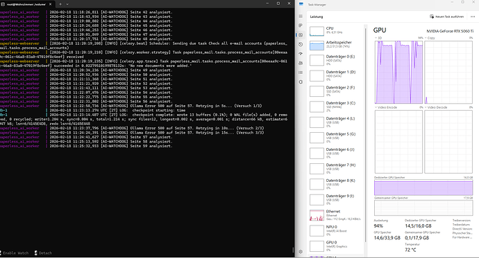

ich hatte anfangs genau dasselbe Problem. Die Ursache liegt meist an der Konfiguration von Paperless-GPT. Dort sind oft zwei unterschiedliche LLMs hinterlegt (z. B. eines für die Bildanalyse und eines für den Chat/Text), was Ollama zum ständigen „LLM-Swapping“ zwingt.
Ollama muss also zwischen dem Modell von „Paperless-AI“ (z. B. Qwen für Vision) und dem Hauptmodell von „Paperless-GPT“ hin- und herwechseln. Qwen allein belegt auf dem Mac Mini schon ca. 4 GB. Wenn dann durch die Config noch ein zweites, anderes LLM geladen werden muss, entsteht ein massiver Flaschenhals. Dein Mac muss die vektorsierten Bilddaten und die Modelle ständig aus dem RAM rein- und rausschieben. Das dauert zu lange, und Ollama bricht mit einem Server-500-Fehler ab.
Lösungsansatz: Überprüfe deine env-Datei bzw. die Config von Paperless-GPT:
  1. Einheitliches Modell nutzen: Versuche, für beide Aufgaben (Vision/AI und Chat) dasselbe Modell in der Config einzutragen. Wenn nur ein Modell im Speicher bleiben muss, entfällt das Swapping.
  2. Kleinere Modelle: Falls du zwei verschiedene brauchst, wechsle auf kleinere, stärker quantisierte Modelle (z. B. 7B-Modelle oder q4_k_m Varianten), damit beide gleichzeitig in den Arbeitsspeicher passen.
  3. Tokeneinstellung anpassen: weniger Daten auf einmal schicken

PS: Und auch bei mir brauch der AI-Watchdog schon mal drei Anläufe für eine Seite je nach Komplexität der einzelnen Seite.
