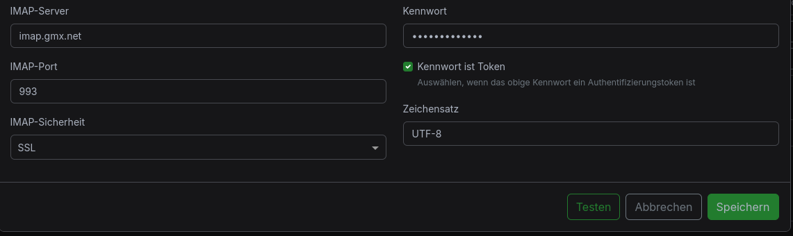

Aktuell beiße ich mir die Zähne daran aus, meinen GMX-Mailaccount bei Paperless-ngx erfolgreich einzurichen. Vielleicht kann hier jemand helfen?
Ich habe Paperless-ngx auf einem Raspberry Pi per Docker Compose laufen.
Meine Mail-Konfiguration sieht wie folgt aus:
Dazu möchte ich erwähnen, dass ich bei GMX Multi-Faktor-Authentifizierung aktiviert und für Paperless ein separates App-Kennwort erstellt habe. Ich habe sowohl Kennwort ist Token an/aus probiert. In beiden Fällen schlägt die Verbindung fehl.
Die Logdatei mail.log beinhaltet folgenden Inhalt, aus dem ich aber nicht sonderlich schlau werde (Mailadresse maskiert):
