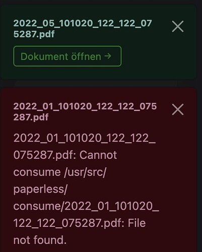

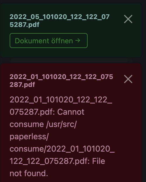

Fehlermeldungen des Consumers die eigentlich sinnfrei sind. Wenn ich mehrere PDFs in den Consumer Ordner schiebe, werden zwar alle gefunden, verarbeitet und konsumiert, ABER im Nachgang erhalte ich zu den Files je eine Fehlermeldung das das File nicht gefunden werden könne. Als wenn das Consume Skript 2x versucht je ein File einzulesen?! Ja der Screenshot zeigt zwei verschiedene Dateien, soll nur beispielhaft sein, es gibt für die jeweilige Datei eine grüne Meldung und dann eben aufgezeigte rote. 6 Files hochgeladen 12 Meldungen insgesamt.
