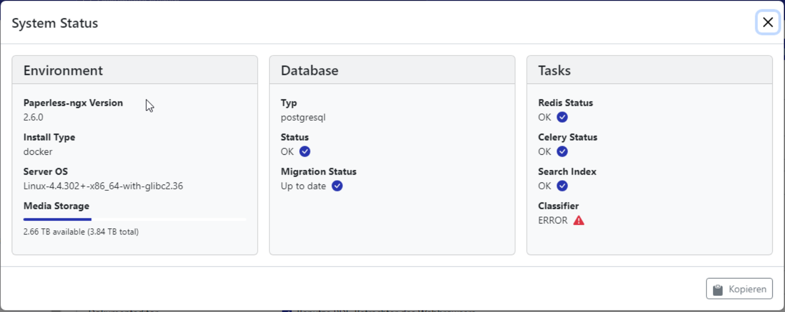

habe gerade das neue Update auf 2.6.0 gemacht, welches nun eine Übersicht zum Systemstatus anbietet. Der verrät mir nun, dass der Classifier nicht läuft. Wozu dient der Classifier und woran könnte es liegen, dass der nicht läuft?
Hallo
Ja bei mir die Selbe Meldung
Grundsätzlich sind alle Funktionen vorhanden. Vermute, dass der Classifier nie wirklich lief. Kann mich aber auch täuschen.

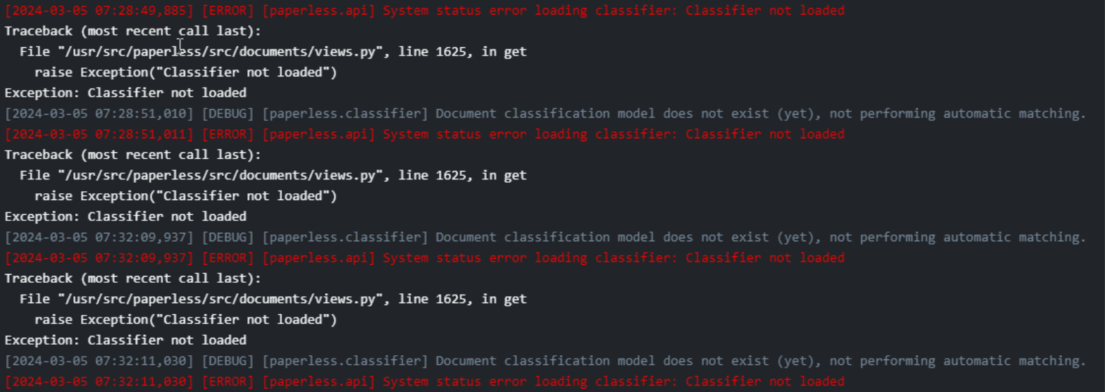

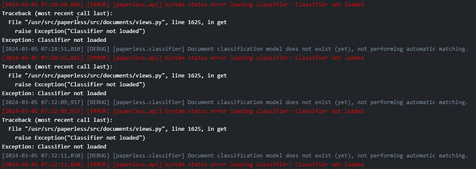

Wenn man ins Protokoll schaut, stehen da nach dem Start entsprechende Fehlermeldungen:
[2024-03-05 10:20:57,995] [INFO] [paperless.classifier] Classifier version incompatible: sklearn version update, will re-train
[2024-03-05 10:20:58,015] [ERROR] [paperless.api] System status error loading classifier: Classifier not loaded
File "/usr/src/paperless/src/documents/views.py", line 1625, in get
raise Exception("Classifier not loaded")
Exception: Classifier not loaded
Ich vermute, da wird dann demnächst eine 2.6.1. rauskommen…
Habe gerade nachgeschaut: Im Github gibt es zu dem Fehler auch schon einen Thread zu:
Demnach ist es wohl kein Bug?

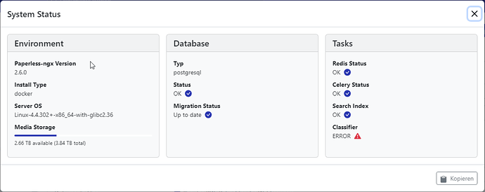

Paperless macht ja jede Stunde diesen Traininglauf - wartet mal, ob die Meldung dann verschwindet (ich habe den erst ab 18 Uhr, da der bei mir inzwischen eine Viertelstunde läuft und in der Zeit keine neuen Dokumente verarbeitet werden)
Der Classifier ist doch die KI wenn ich mich recht erinnere die aber nicht ständig läuft sondern nur wenn was zu verarbeiten oder lernen gibt.
Sprich Änderungen oder neue Dokumente.
Update:
Eben mal aufm DebianNAS mal das Update nach einigen anderen Änderungen gezogen… hat auch paar Minuten gebraucht bis er grün war.
Allerdings war er beim Start Gelb… und nicht Rot.
2.6.1 ist schon verfügbar ![]()
Das hat das „Problem“ nicht gelöst… das Ticket wurde auch mit dem Tag „not a Problem“ markiert.
Hier ist die Geduld des Padawans gefordert ![]()
Works as designed würden die Entwickler sagen ![]()
