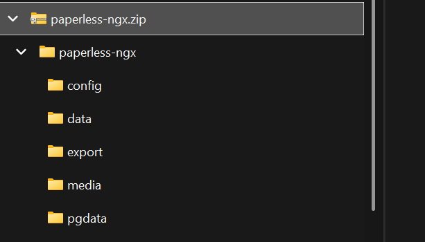

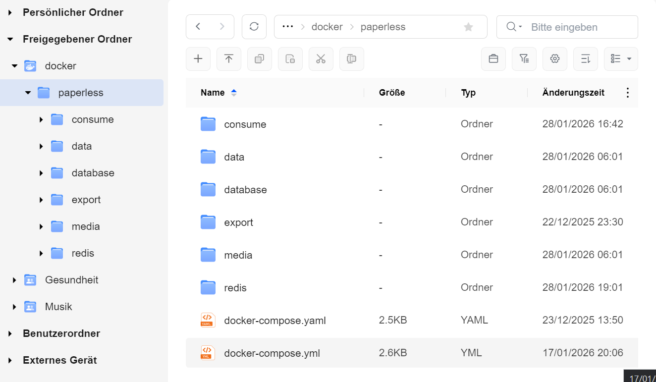

Ich arbeite den Kurs paperless-ngx Masterclass von Stefan durch. Soweit ich es verstanden habe, empfiehlt er, wenn man sein Profil, das er in diesem Video erklärt, verwenden will, auch Schritt für Schritt einhalten solle. Das will ich tun, denn, wenn Stefan Änderungen oder sonstige “Goodies” in diesem Profil einbringt, braucht man nur Kleinigkeiten ändern. Dies will ich tun.
Es gibt Unterschied zwischen meiner Paperless-Ordnerstruktur und jenes von Stefan:
So sieht meines aus und nachfolgend, das von Stefan (aus der Zip-Datei von Stefan)
wobei er auch den Ordner consume anders benennt und auch wo anders anlegt.
Wie müsste ich vorgehen, damit ich dann das Profil so habe, wie Stefan - mit meinen schon vorhandenen 500 Dokumenten?
Vielen Dank
LG Josef
