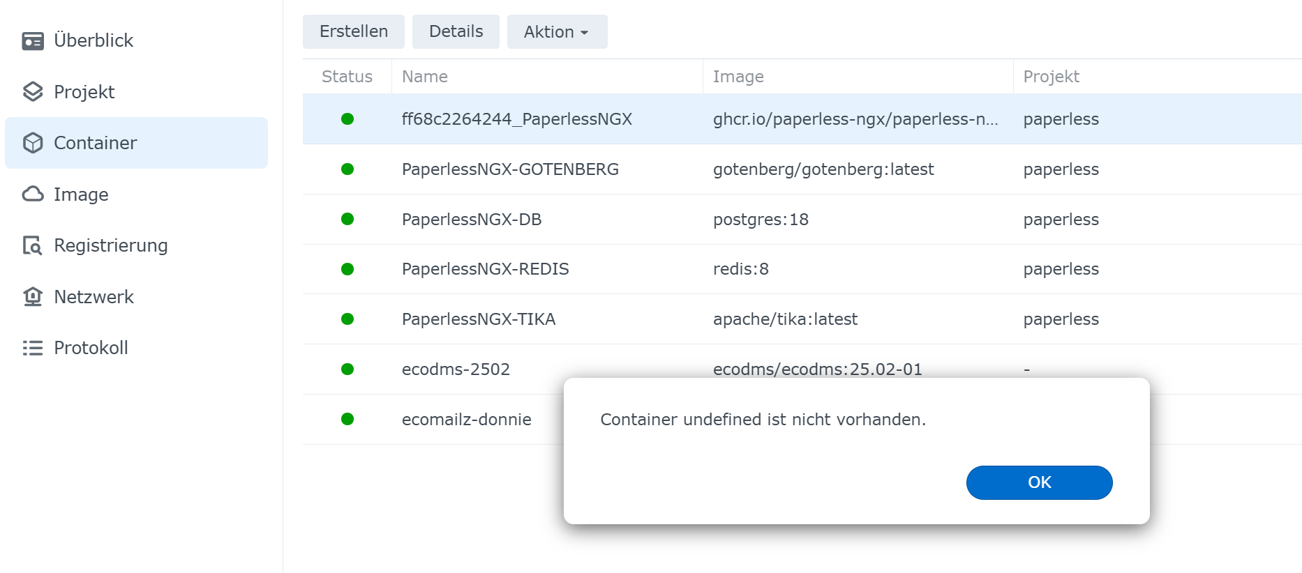

Seltsam ist , das Paperless funktioniert ..
So hat es vorher ausgesehen.. wo kommen die Buchstaben und Zahlen vor PaperlessNGX her?
Ja das kommt ab und zu mal vor wenn man die Container über den Containermanager aktualisiert.
Warum kann ich dir nicht sagen, der Containermanager hat wohl noch den ein oder anderen Bug, dafür ist er für ungeübte einfacher zu bedienen.

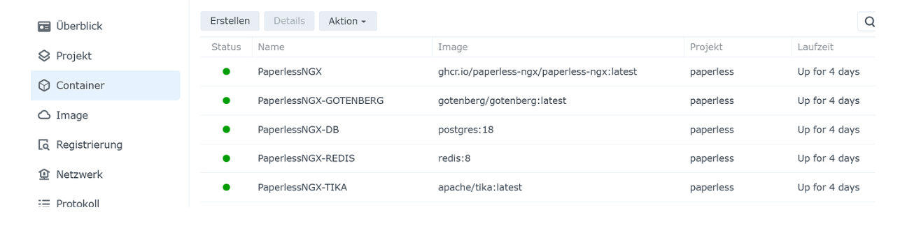

Projekt stoppen, den einen Container löschen, Projekt erstellen, dann hast du wieder den alten Containername.
Keine Angst, es gehen keine Daten verloren, die sind alle auf dem Volume gespeichert, nicht im Container.

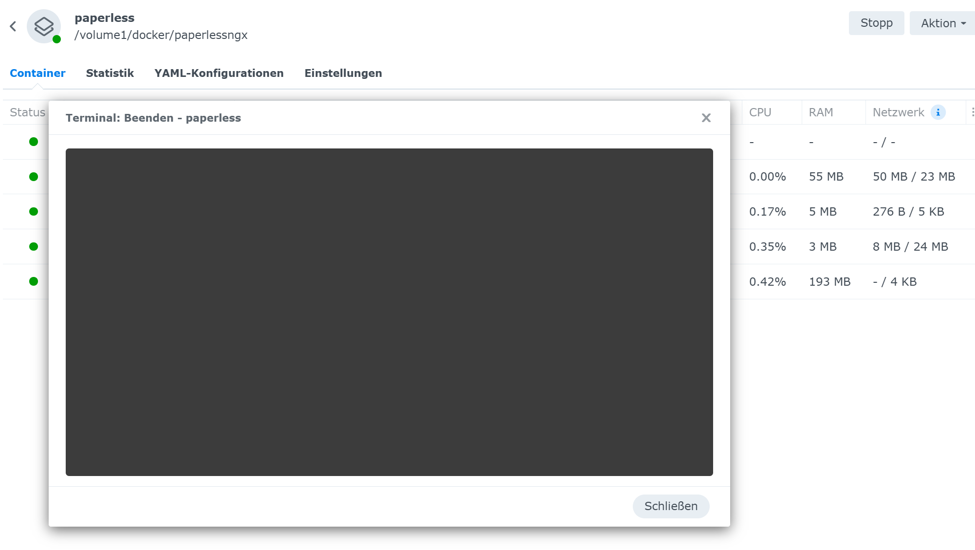

Das Problem ist, das Projekt lässt sich nicht stoppen - es erscheint nur das in Anlage eingefügte Fenster..

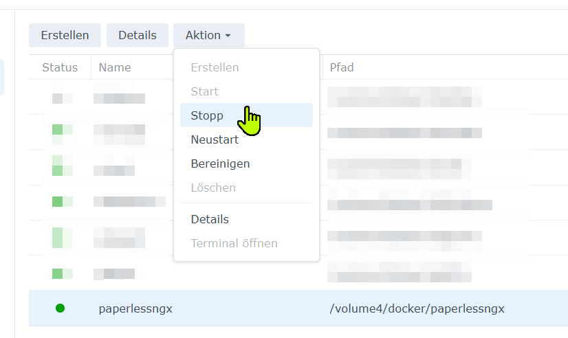

Geh mal zu den Projekten > Projekt markieren > Aktion > Stop
Habe ich gemacht und dann kommt dieses fenster .. ohne das sich etwas tut..

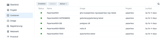

Poste doch mal die Ausgabe von “sudo docker ps” dann kann man mal gucken ob es vielleicht mit einem prune läuft, die Nummer sieht jedenfalls nach so einer komischen container ID aus.
mit nem:
sudo docker stop ZIFFERNFOLGE
kannst du den container beenden.
hier die Ausgabe von “sudo dockern ps”
Deinem Bild nach hat die Ziffernfolge nix mit der ContainerID zu tun.
Dann würde ich vermuten es liegt am Container-Manager.

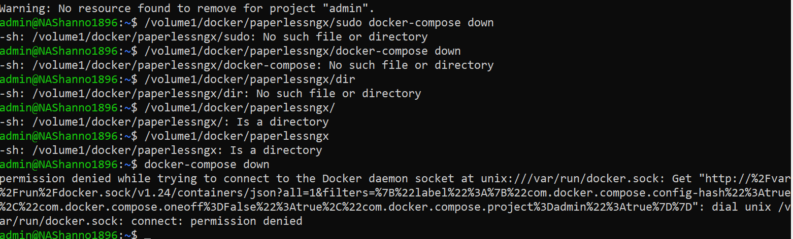

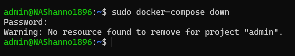

Fahr Paperless mal via SSH mit “sudo docker-compose down” herunter und guck ob der Container weiterhin online ist im Container-Manager.
hier das ergebnis.
das musst du aber schon im entsprechenden Pfad von Paperless ausführen wie in der Masterclass auch üblich.
dein DIR heißt ls -ls unter Unix …
Wenn du nach Masterclass installiert hast auf deiner DS224+ dann musst du in den config ordner oder da hin wo deine docker-compose.yml liegt.
Ansonsten einfach so vorgehen wie du es installiert hast… da musst ja auch irgendwie sudo docker-compose XYZ verwendet haben.
