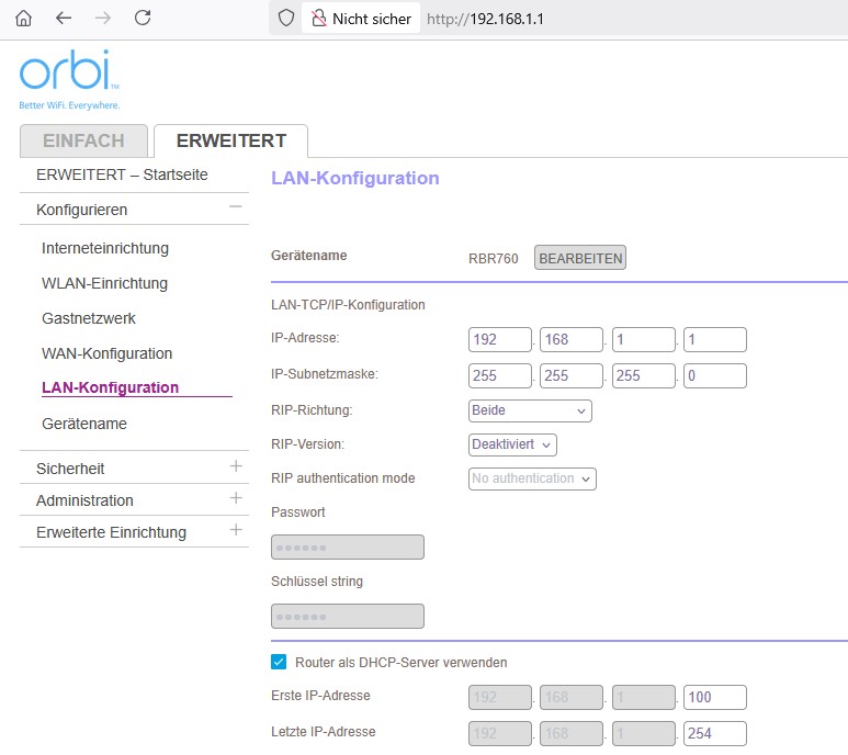

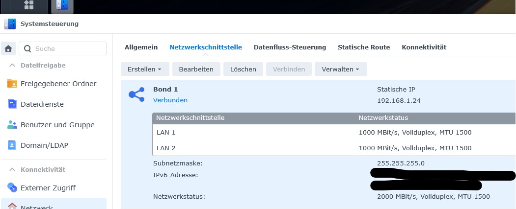

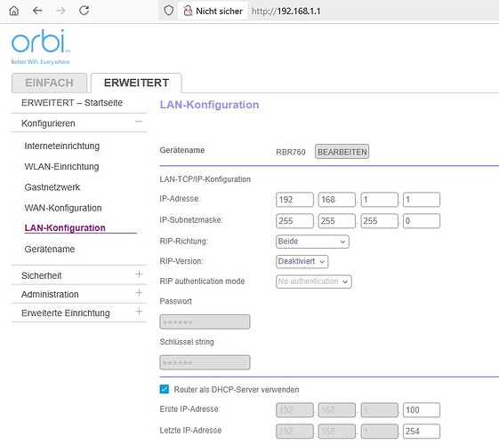

Meine Nas ist zu finden unter: 192.168.1.24 Subnet 255.255.255.0

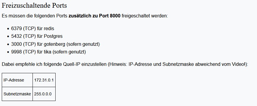

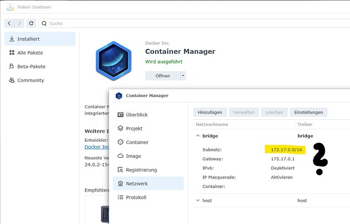

Nun gab ich versucht das Tutorial bzgl. Firewall, etc durchzugehen.
anbei Fotos von MEINEM System - und die Daten im Tutorial weichen aber ab. Was ist denn nun Relevant… ich bin überfordert. Kann wer helfen?
Danke
Andy

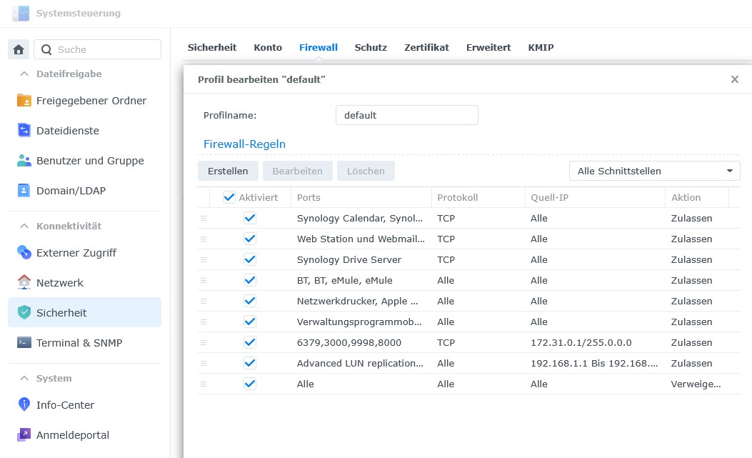

Wenn du die Synology Firewall nutzen willst ist das OK, aber lass die IP-Adreesen weg!
Die werden dynamisch vergeben, wenn du Pech hast werden bei einem NAS oder Container-Manager Neustart andere Adressen vergeben und dein Paperless läuft nicht mehr.
Hatten wir schon X mal als Fehler, auch wenn man ein Paperless Update gemacht hat.
Danke für den Hinweis. Aber die Synology ist „Hardcodiert“ als 192.168.1.24 vergeben (in meinem Fall)
DHCP-Geräte bekommen IPs ab 192.168.1.100 (+) zugewiesen…
Aber ja, das kann ich verstehen, dass es da Probleme geben könnte.
Aber meine Frage war, ob es ein Problem sein könnte, dass mein Netz eine andere IP-Range und ein anderes Subnet nutzt.
Hast Du da eine Antwort?
Danke

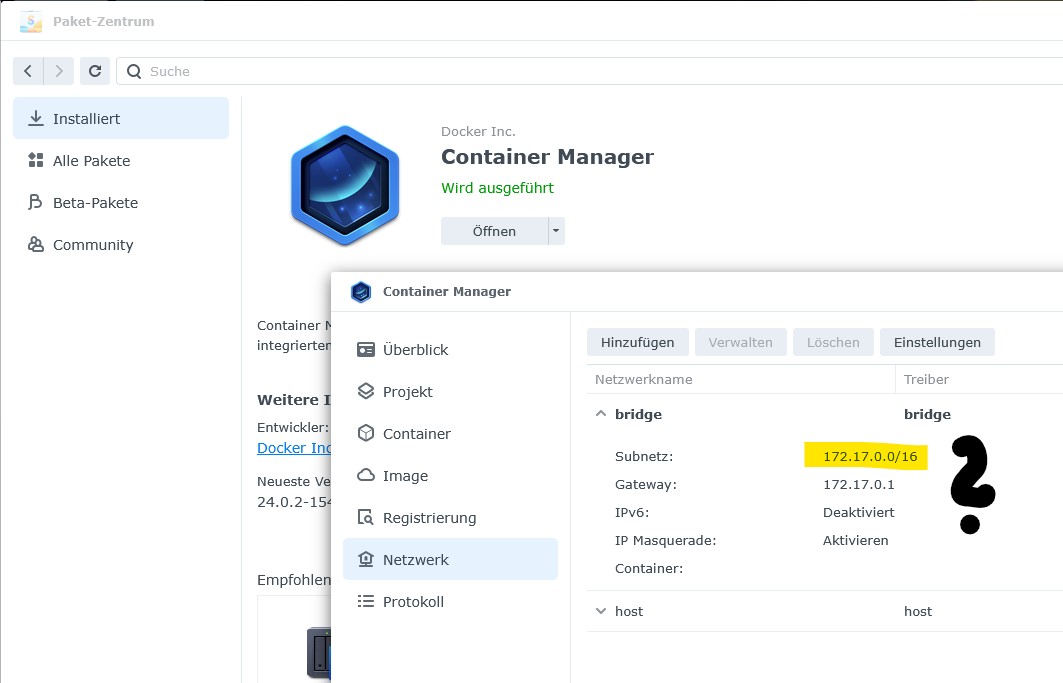

Das Prpoblem ist nicht deine NAS IP, das Problem ist die IP der Container.
Die kann sich ändern, da hast du auch keinen Einfluss drauf, auf das Subnert 255.0.0.0 auch nicht, das wird vom Container festgelegt und verwaltet. Da musst du dich nicht drum kümmern.
Ok man kann einen IP Bereich festlegen in der Firewall hinterlegen, wirklich viel bringt das an Sicherheit aber auch net.
