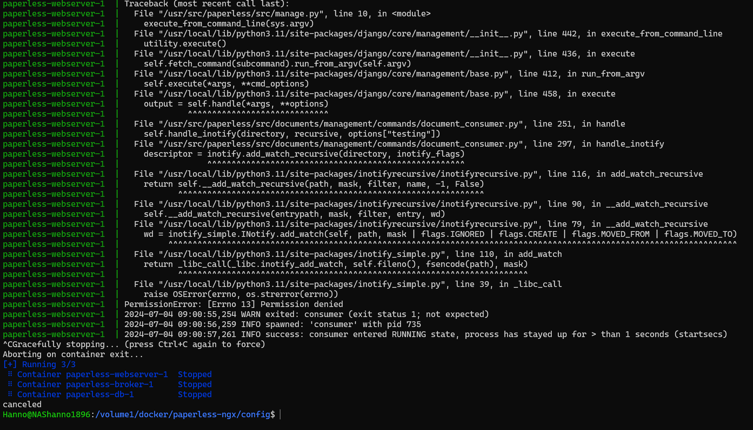

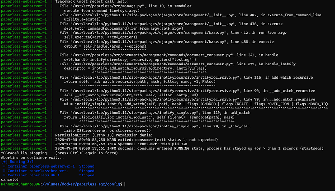

@Stefan Alles nochmal von vorne… Container Manager gelöscht und bei dem NEUSTART so vorgegangen wie in der MC beschrieben:
Ergebnis bei dem Befehl: sudo docker-compose up kommt es am Ende zu einer Dauerschleife:

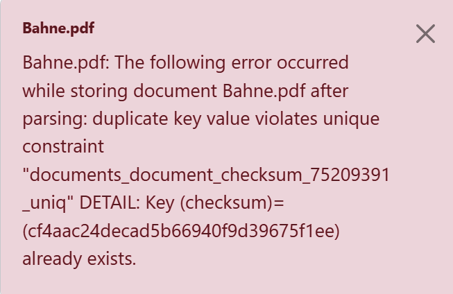

Nachdem paperless bei dir ja Dokumente konsumieren kann, lediglich vergeblich versucht, das gleiche Dokument 4 mal zu konsumieren, könnte auch am scaninput etwas faul sein.

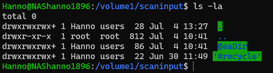

Poste bitte einmal die Ausgabe von
cd /volume1/scaninput
ls -la
@Stefan hier das Ergebnis:
Ich sehe vermutlich das Problem:
Der Papierkorb wurde für scaninput nicht deaktiviert (das empfehle ich in der Masterclass jedoch dringend).
Stoppe zunächst einmal paperless-ngx:
cd /volume1/docker/paperless-ngx/config/
sudo docker-compose down
Bitte lösche einmal den freigegebenen Ordner „scaninput“, erstelle ihn neu und wähle dieses Mal den Haken NICHT an, der den Papierkorb aktiviert.
Danach wieder paperless-ngx starten:
Wenn jetzt die Fehlermeldung verschwunden ist, kannst du mit -d den Container im Hintergrund starten.

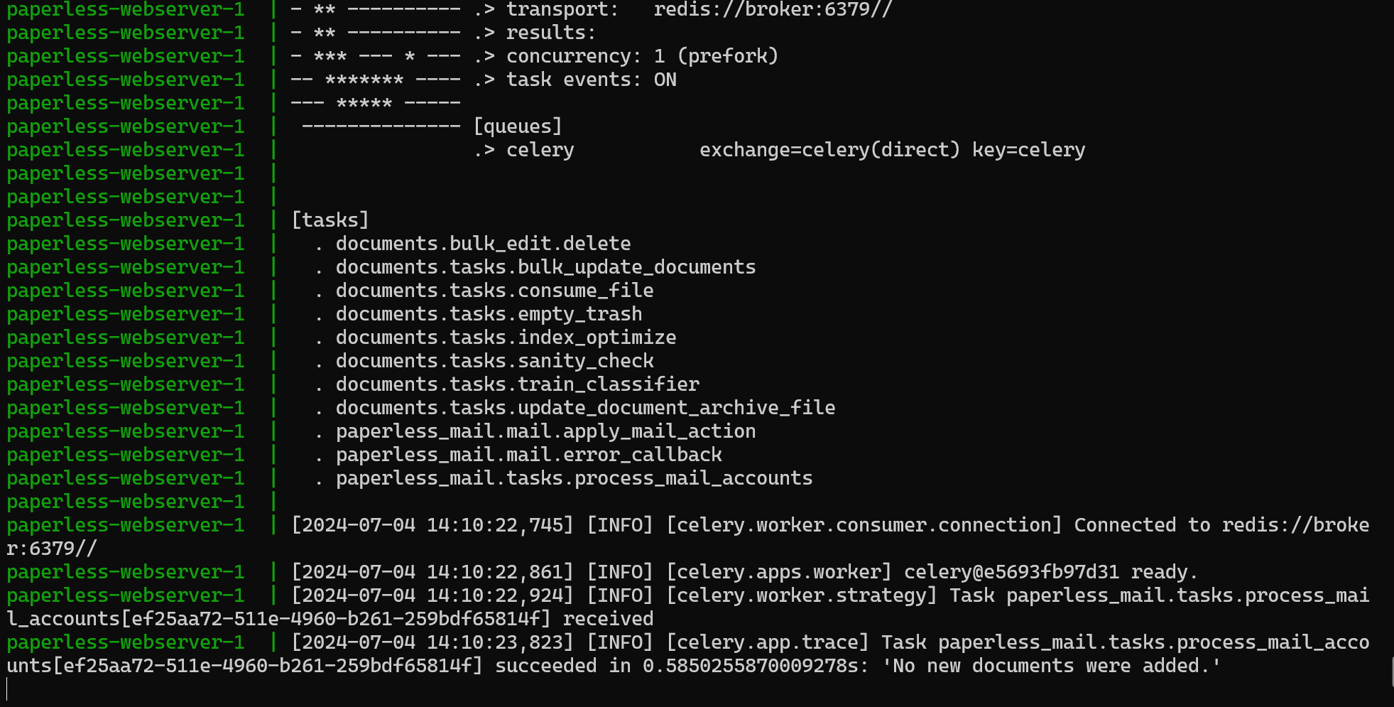

@Stefan nach der Änderung sieht es so aus…
Und damit ist der Fehler behoben.
Tritt dein Problem mit den 4 Meldungen noch auf?
Jetzt kannst du es auch mit
sudo docker-compose up -d
starten.
@Stefan nun erhalte ich folgende Meldung:
