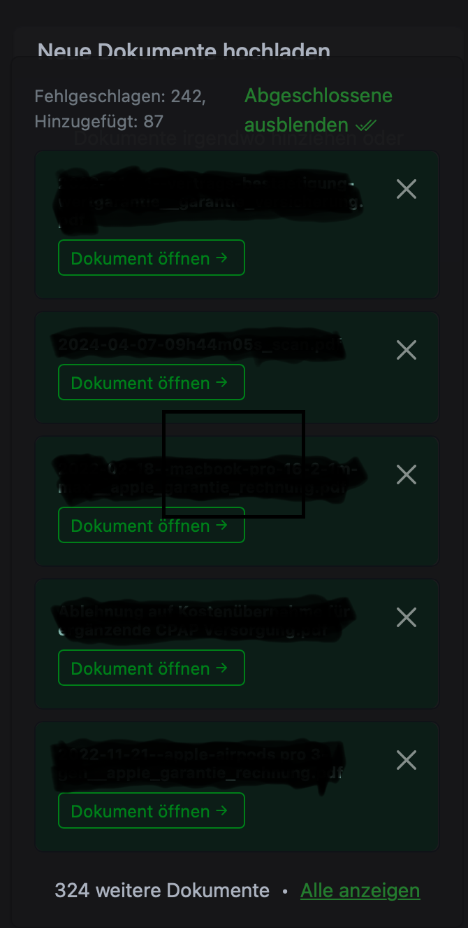

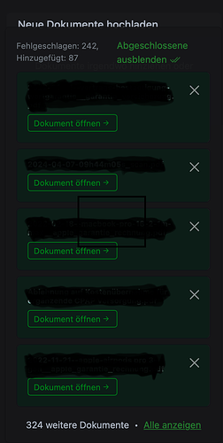

Ich habe heute den Ordner scaninput benutzt. Die pdf‘s werden eingelesen aber merkwürdigerweise gibt paperless eine Menge Fehler aus.
Ich habe mal ein Bildschirmfoto angehängt was Paperless ais 87 pdf´s macht
