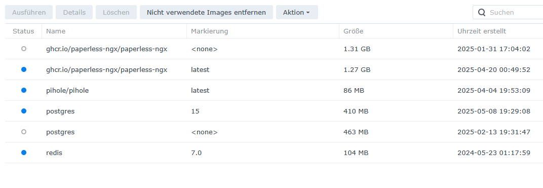

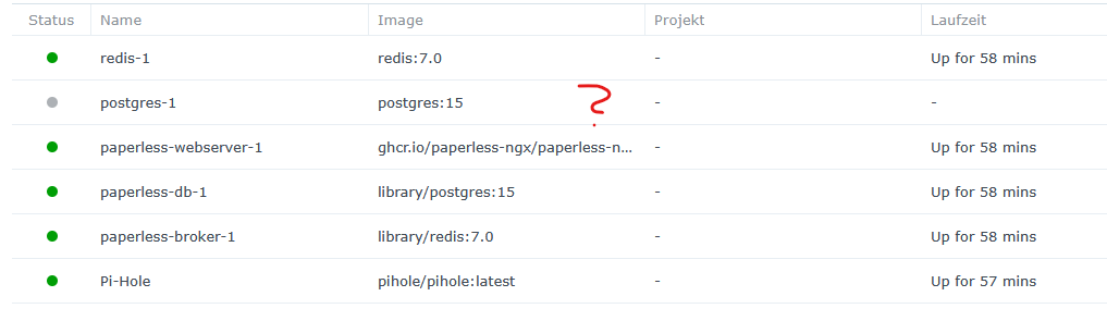

ABER in den Containern und Images sieht es jetzt so aus:

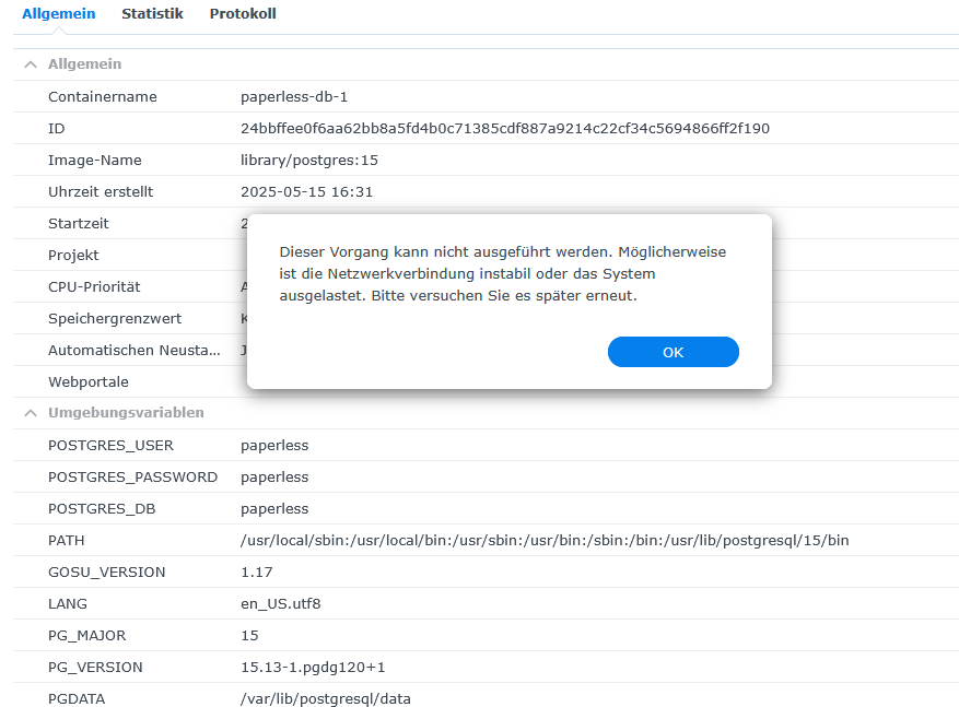

Ich habe überhaupt KEINE Ahnung, was das ist und ob ich das brauche und ob die Fehlermeldung ein Problem ist. Kann mir da eventuell jemand versierteres weiterhelfen?
Du kannst nicht mehr verwendete Images auch löschen.
Geht per SSH , den Befehl kenn ich nicht, findest du aber hier im Forum.
Bei mir lässt sich ein scheinbar unbenutztes Postgress Image auch nicht löschen, kein Grund zur Panik.
Die Netzwerkmeldung ist quatsch, hatte ich auch schon mal
Das ist ja gruselig, aber okay, wenn das Quatsch ist und ignoriert werden darf. Wunderbar
Ich lass die Images lieber da, an Speicherplatz mangelt es noch nicht.
Vielen Dank!!
Wenn du eine besser übersicht über deine Container haben willst würde ich dir Portainer empfehlen.
Das ist ebenfalls ein Container der dir mit einer schönen Oberfläche eine gute Übersicht über alle deine Container bietet.
Damit kannst du auch einzelne Container updaten oder nicht mehr genutzte Images löschen.
