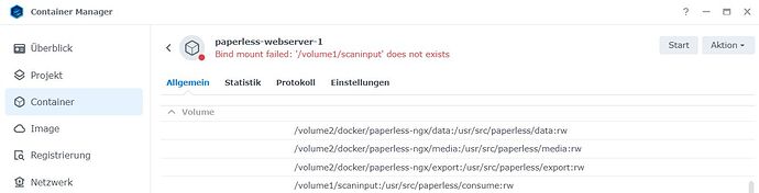

Mein scaninput-Ordner ist auf einem anderen Volume als im Image angegeben
ich habe mehrere Volumes auf meiner Diskstation. Auf Volume 2 ist der Docker und auch der scaninput-Ordner. Im Image scheint er aber den scaninput-Ordner auf Volume 1 standardmäßig zu suchen:
Wie kann ich das nun ändern, dass er diesen beim Starten auch findet?
Vielen Dank im Voraus für die Hilfe!
Wenn es den Ordner auf Volume 2 gibt musst du den Pfad nur anpassen und Paperless neu starten.
Je nachdem wie du Paperless installiert hast kannst du den Pfad in der Docker-Compose, im Stack oder direkt in der Synology bei den Container Einstellungen anpassen.
ich habe das Image von Stefan aus seinem Masterclasskurs und es über ssh installiert. Nun ist mir nicht klar, wie ich an den Pfad komme. Ich glaube, ich benötige noch grundlegendere Info, zum abändern und wie ich eben da hin kommme gegeben meinen Installationsweg.
Klasse und danke, dass hier so schnell geholfen wird!
Du musst die Config andern und den verweis auf Volume1 auf volume2 andern.
Installier dir auf dem UI deiner NAS am besten den Text Editor und mach es damit.

Für alle, die ein ähnliches Problem haben: einfach im Paketzentrum von Synology den Text-Editor installieren und dann damit im config-Ordner (der im Docker-Ordner → paperlessngx liegt) die docker-compose.yml öffnen. Dort dann den entsprechenden Eintrag ändern. Danach speichern und wieder mit dem „up“-Befehl über ssh die Container starten.
