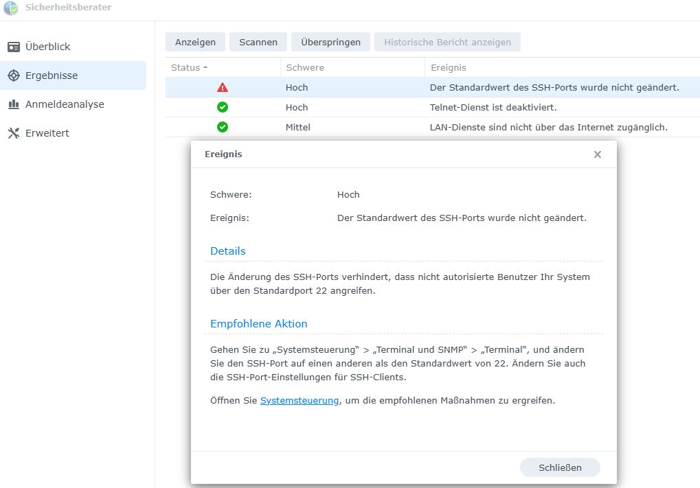

Meine NAS meldet jetzt ein Sicherheitsproblem wegen dem aktiviertem Standard Port 22.
Ich solle ihn auf eine anderen Wert ändern.
Wenn ich diesen jetzt auf z.b. 22 ändere - welche Auswirkungen hat dies dann an anderen Stellen, Zugängen, Paperless usw?
Und welchen Wert soll ich da am besten eintragen, wie sehe ich welcher Port bereits belegt ist und welcher frei ist?
Bin mit solchen Dingen nicht vertraut.
Servus bin gerade über dieses Thema hier gestoßen weil ich auch diese Warnmeldung bekommen habe. Was hast Du denn jetzt bei Dir eingetragen? Beste Grüße
Du kannst jede freien Port von deinem NAS verwenden.
Am besten schaust du in der Synology Firewall welche Ports von diversen Anwendungen belegt sind oder reserviert sind, dann suchst du dir einen freien Port raus.
Oder du deaktivierst ssh nach Gebrauch, dann bist du auf der sicheren Seite.
