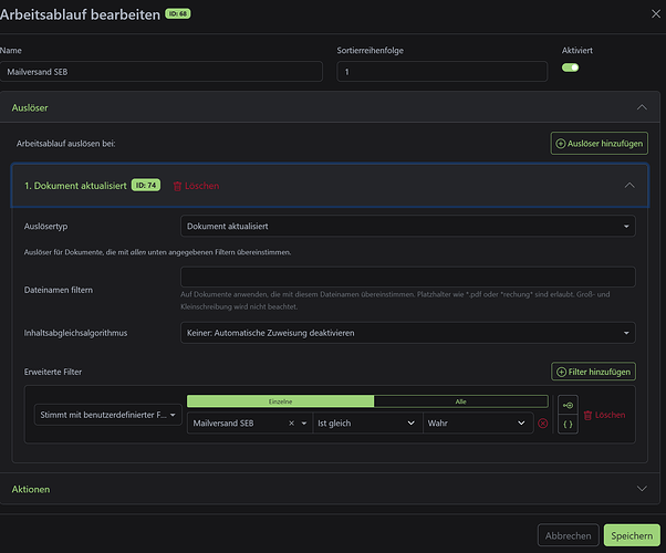

ein Benutzerdefiniertes Feld (automatisch) hinzufügen lassen, das nenne ich Mailversand SEB (z.B.). Wenn dieses angeklickt wird, geht das Dokument raus. Das hätte auch den Vorteil, dass es bei mehreren Nutzern in meiner Verwaltung übersichtlich bleibt, wann etwas per Mail verschickt wird.
Sehe ich es richtig, dass ich das als Auslöser einstellen kann:
ben.def Feld “Mailversand” “ist gleich” “wahr” - und dann würde die Mail rausgehen, wenn die Checkbox angehakt wird?

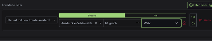

(im Beispiel ist das Feld ein anderes “ja/nein” Feld - es geht mir um das Prinzip

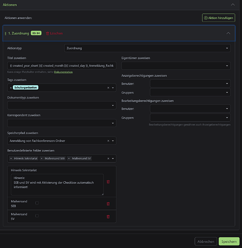

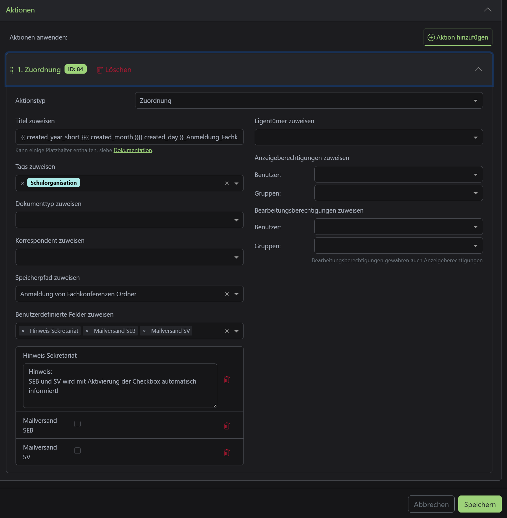

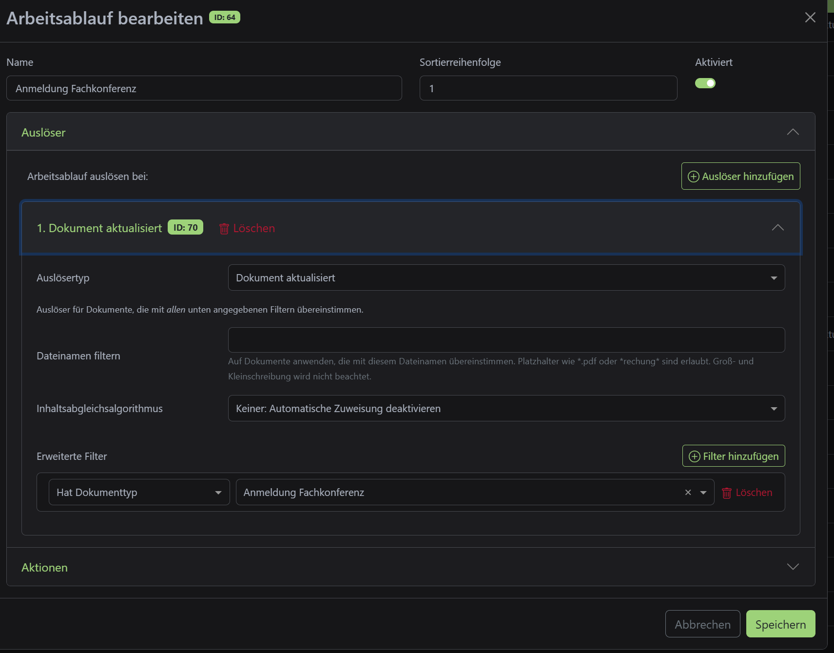

Ich habe jetzt zwei Workflows eingerichtet:
  1. Workflow wenn etwas mit dem Datensatz passiert - Anmeldung Fachkonferenz (ohne Mailversand)
  1. Mailversand wenn Checkbox angehakt

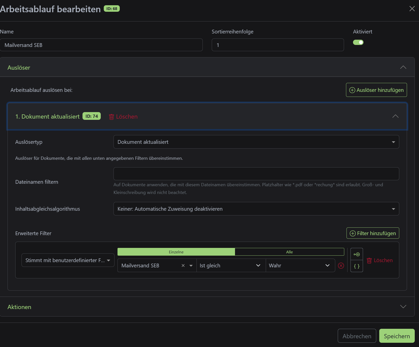

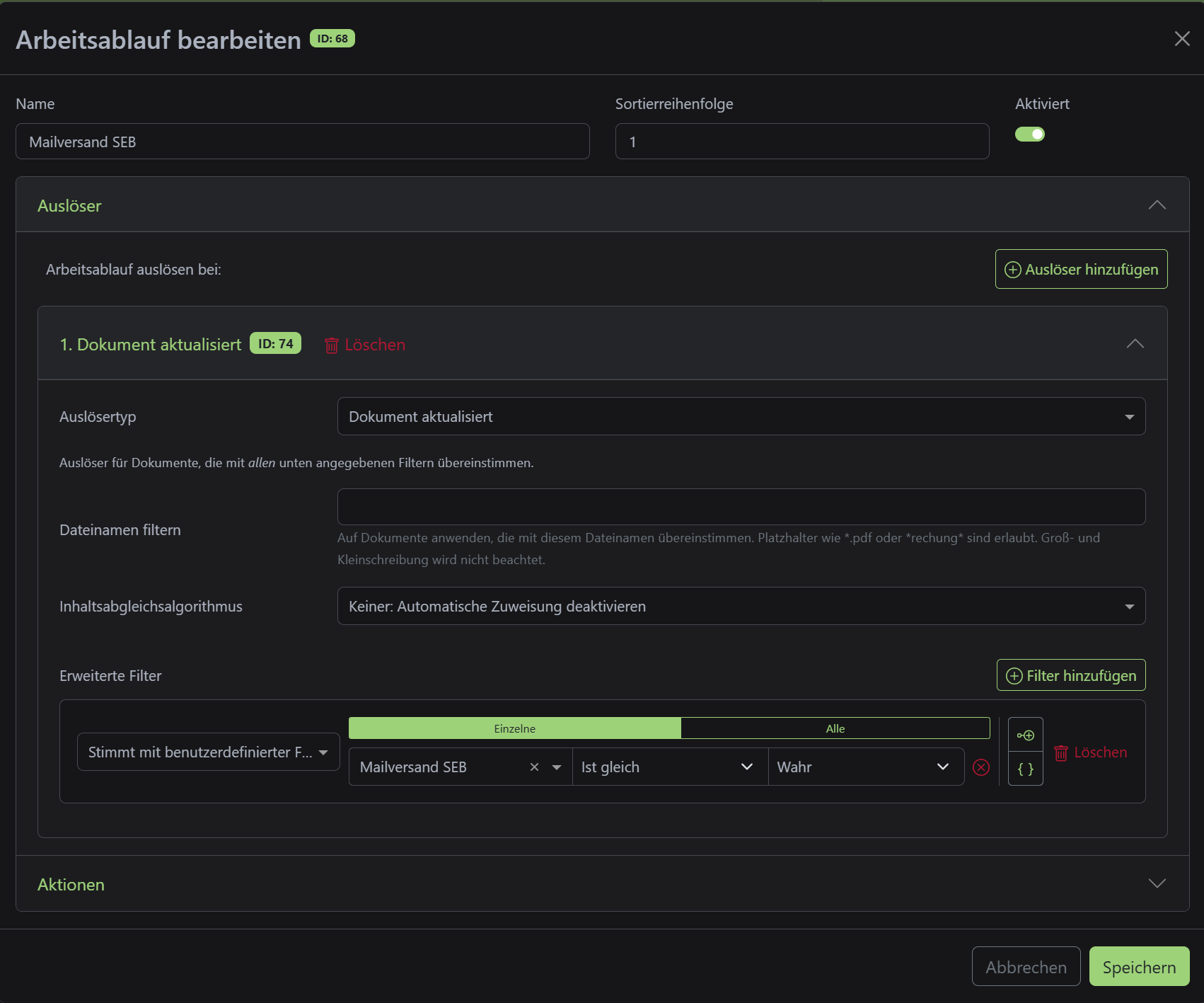

Ich habe mittlerweile folgendes Setting:
Wenn das ben.def. Feld Mailversand SEB angehakt wird, soll die Datei versandt werden. Das erschient mir recht schlüssig.
Es wird auch eine Mail versandt. Aber scheint es so, dass dann immer ALLE Datensätze, die auf Mailversandt SEB angehakt sind, erneut verschickt werden.
Es scheint mir aktuell eher ein Fehler im System zu sein - oder habt ihr Ideen, woran das liegen könnte?
