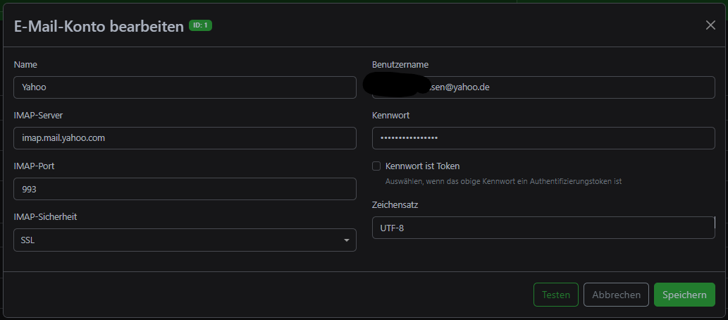

Beide angelegten Posteingänge sind tot. Ich habe keine Einstellungen verändert. Bin etwas lost. Habe schon das Update auf die neuste Paperless Version gemacht. Habe die Maileinstellungen mehrfach geprüft. Habe auch einen neuen Posteingang mit eigenem Apppasswort angelegt, funktioniert auch nicht. Finde leider auch nichts zu dem Fehler. Google und GPT helfen nicht :D.

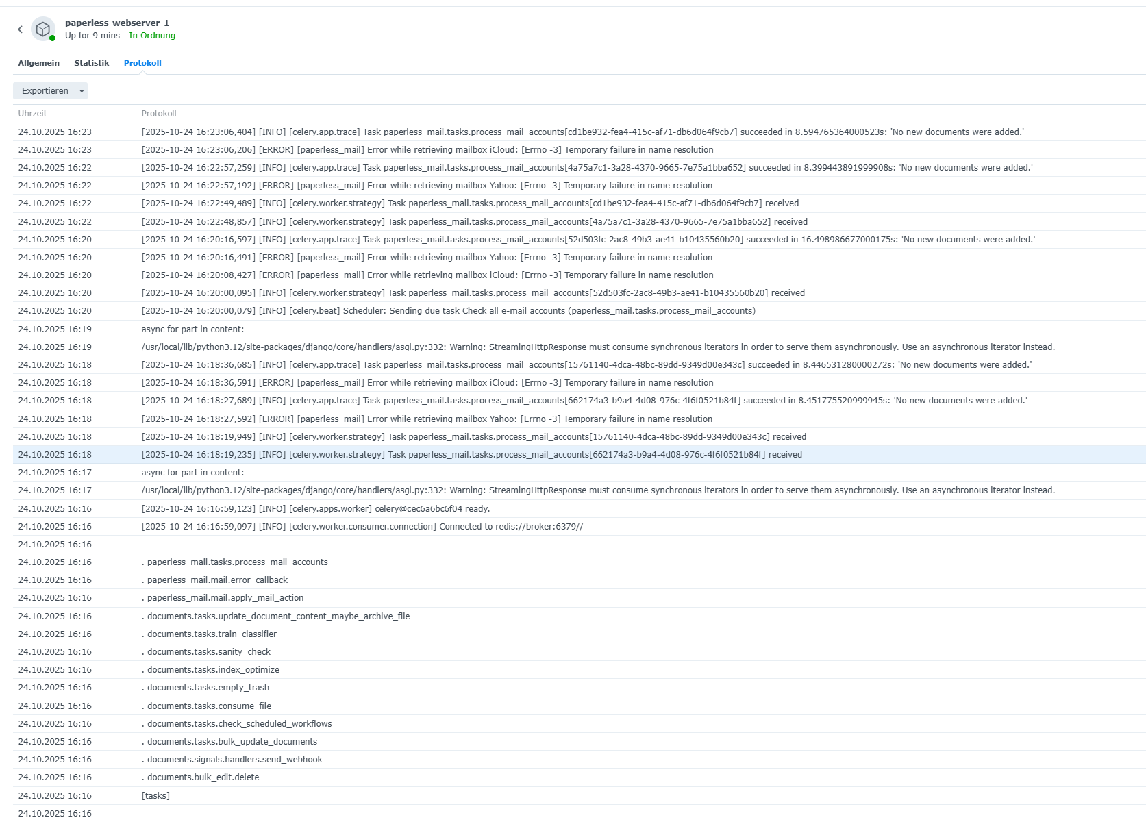

Er kann sie Servernamen nicht auflösen. Klingt nach DNS Problem. Auf was für ein System läuft Dein Paperless?

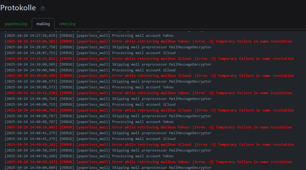

Habe mir mal das Log im Conatiner angesehen. Da ploppt es auch auf.
