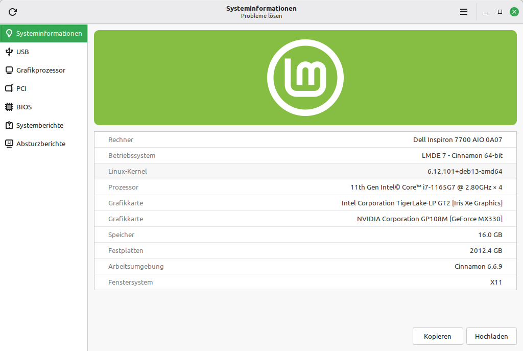

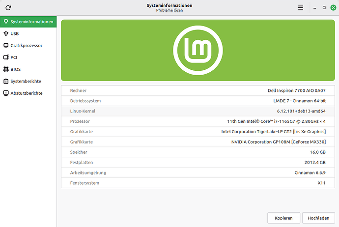

Ich selbst mache auch nur Sicherheitsupdates. Ich benutze jedoch LMDE, da Mint wohl mittelfristig auf Debian umstellen will.
Download LMDE
LMDE benutzt i Moment wohl aktuell einen 6er Kernel
