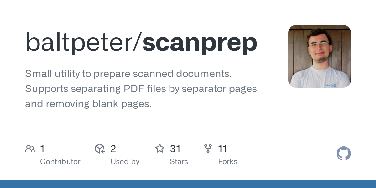

Danke: aber damit kann ich in dieser Form nichts anfangen. Denn es ist nicht in mein paperless oder ein pre-consume Script eingebunden, und übersteigt damit leider mein Fachwissen und meinen Herumprobier-Erfindergeist. :pensive:
