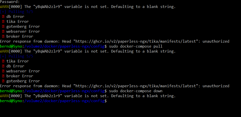

Da ich Paperless nicht mehr starten konnte dachte ich, fährst einfach mit Down runter und machst mit Pull ein evtl. Update.
Pustekuchen, nun kommt immer dieser Text
Keine Ahnung ein Restore eines Backups hat nichts gebracht, ich weiß einfach nicht wo noch suchen

Das gleiche Problem hier:
xxxx@DS920:/volume1/docker/paperless-ngx/config$ sudo docker-compose pull
[+] Pulling 5/5
✘ gotenberg Error 1.1s
✘ db Error 1.1s
✘ webserver Error 1.1s
✘ broker Error 1.1s
✘ tika Error 1.1s
Error response from daemon: Head „https://ghcr.io/v2/paperless-ngx/tika/manifests/latest“: unauthorized

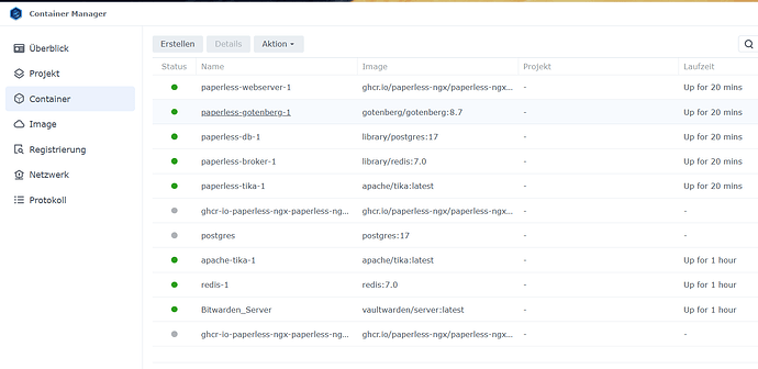

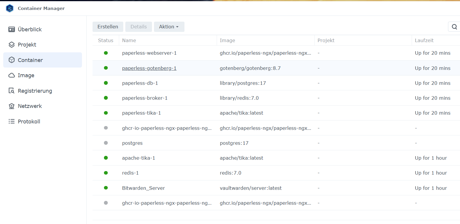

Jetzt läuft es aber der Container sieht komisch aus
Danke für eure Mühe
@Barny
Ja, ist nun das Problem behoben, oder nicht? Was sieht komisch aus? Was hast Du gemacht, dass es läuft?
Erstmal nur den Eintrag bei Tikka geändert und halt das Sudo bei den Textblöcken hinzugefügt!
@barny
Geht es etwas genauer wo tika geändert und wo Sudo hinzugefügt, in halt schon alt :upside_down_face:
Danke
In der .yml den oben empfohlenen Tika Eintrag geändert und halt beim starten über SSH das vergessene Sudo vor den Docker Befehl gesetzt
