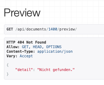

Ich habe die Instalation anlaog Masterclass neu aufgesetzt und wollte dann meine Daten wieder einspielen.
Wenn ich auf das Auge in Paperless klicke bekomme ich diese Meldung.
Hier der Pfad wie er mir angezeigt wird:

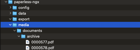

/Volumes/docker/paperless-ngx/media
Ordnerstruktur

Ich habe versucht, meinen Paperless-Ordner zu kopieren, um Daten von einer älteren Installation auf eine neue zu übertragen. Dabei habe ich einfach den gesamten „Media“-Ordner übertragen. Die Dokumente stammen aus einer älteren Paperless-Installation, die seit einiger Zeit kein Update mehr erhalten hat. Ich habe das gemäß den Anweisungen von @Stefan versucht, aber möglicherweise habe ich ihn falsch verstanden.
Nun wollte ich die alte Installation noch einmal starten, um zu überprüfen, wie die Dokumente dort aussehen. Allerdings funktioniert die alte IP-Adresse nicht mehr, und ich kann nicht herausfinden, warum.
Aktuelle Situation: Die neuen Paperless-Installationen scheinen die Dokumente nicht richtig zu verarbeiten. Und die alte Installation über Portainer ist nicht mehr erreichbar. Ehrlich gesagt fehlt mir momentan die Motivation, sie wieder zum Laufen zu bringen.
Die Daten sind vorhanden, und auch die Pfade stimmen. Irgendwo scheint jedoch eine Verknüpfung zu fehlen.

Ich denke, ich sehe den Fehler:
Du hast bei Volumes eigene Pfade eingetragen.
So müsste es aussehen:
Bei dir steht sowas drin:
/Volumes/docker/paperless-ngx/export
Diesen Ordner gibt es innerhalb des Docker-Containers nicht, daher der Fehler.
Wie Michael schon sagt, nachdem wir die Datenbank und die Daten kopiert haben, muss eigentlich alles klappen, nur die Pfade sind falsch.
