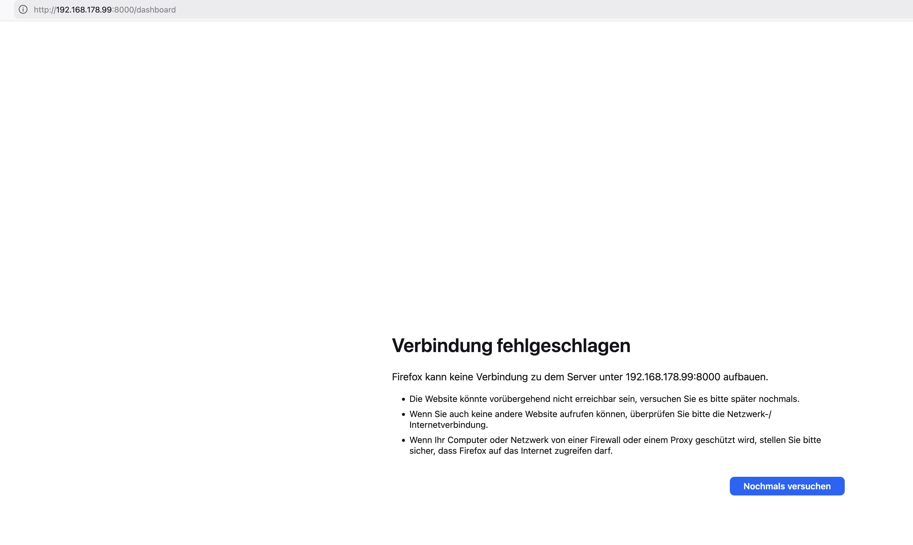

auch auf die Gefahr hin, dass ähnliche Probleme schon geschildert wurden, leider können mir die sehr fachlichen Antworten dabei nicht helfen. Seit der letzten Aktualisierung von Synology kann ich mich nicht mehr auf mein Paperless-NGX anmelden (sh. Foto).

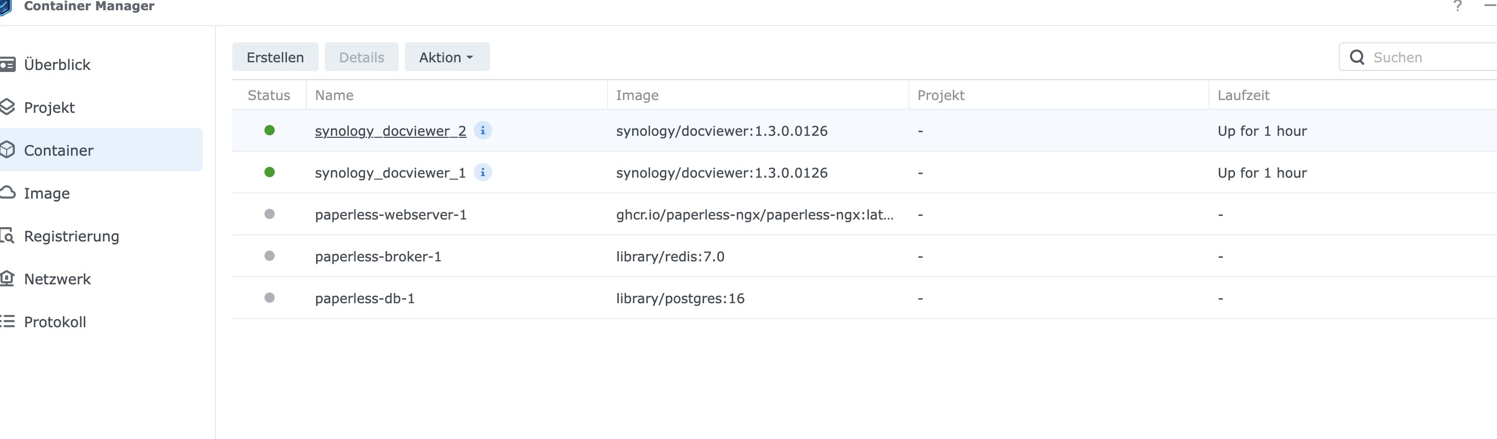

Schon mal vielen Dank für deine Unterstützung. Anbei noch ein Bild aus der Sys.-steuerung bzgl. Docker. Vielleicht hilft das weiter.

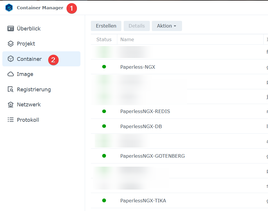

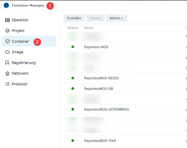

Schau mal im Synology Container Manager ob alle Paperless Container überhaupt laufen.
Gotenberg hast du nicht zwingend, kommt auf deine Konfiguration an.
Die Container müssen auch nicht unbedingt gleich heißen, muss nur ein grüner Punkt davor sein
Wie du an dem beiliegenden Bild erkennst, laufen die Container offensichtlich nicht.
Container nacheinander markieren > Aktion > Start

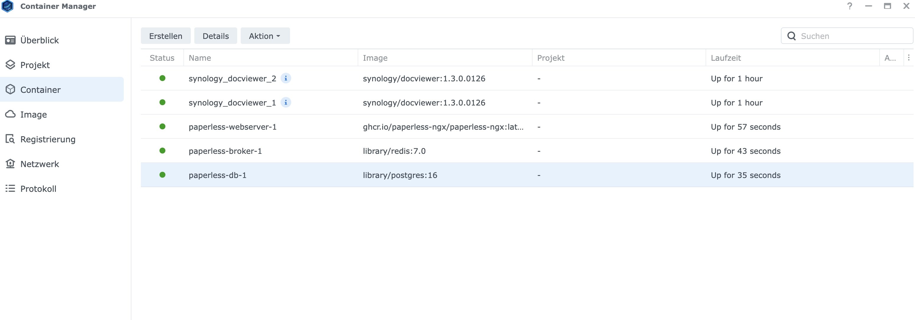

Jetzt ist alles auf grün.
Dann sollte Paperless auch wieder funktionieren :slightly_smiling_face:
