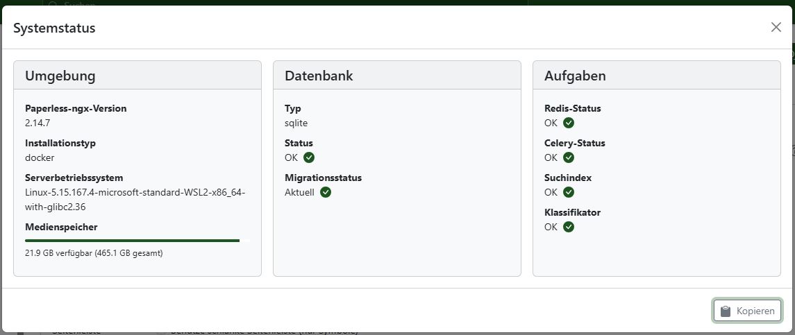

Vielen Dank, eigentlich genau das, was ich gesucht habe, aber wenn ich auf Systemstatus gehe, sind nur die ersten drei Boxen zu sehen, die Box Gesundheit fehlt.

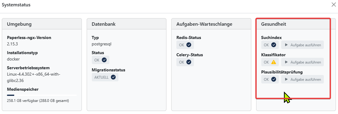

Glaube die Funktion gibt es erst ab Version 2.15.x
Danke! Das war die Lösung, habe auf die 2.15 aktualisiert und jetzt ist es da!
