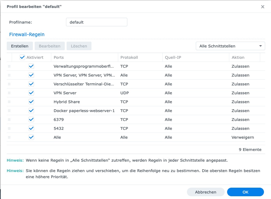

Je nachdem, wie du die Firewall konfiguriert hast, kann es sein, dass du auch den Port für Redis freigeben musst.
Gebe mal den Port 6379 (TCP) frei und teste, ob es dann geht.
Danke für deine Rückmeldung. Den Port habe ich soeben benutzerdefiniert (in der Liste war dieser nicht aufgelistet) freigegeben. Leider kann die Seite immer noch nicht aufgebaut werden.

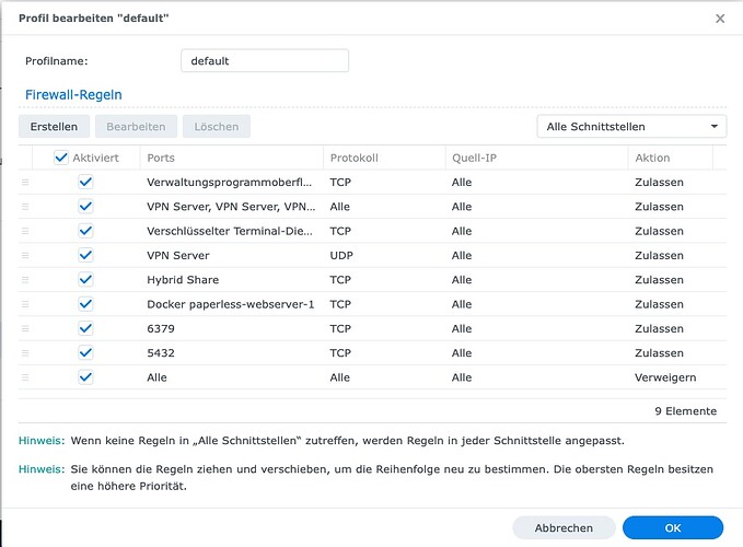

Kannst du deine Firewall-Regeln einmal hier posten?
Habe jetzt noch manuell den Port 5432 freigegeben (weiß allerdings nicht ob das so korrekt ist und wofür dieser eigentlich gebraucht wird oder freigegeben werden muss?) aber … jetzt funktioniert es.
Das wäre der nächste auf der Liste zum Testen gewesen.
Beide Ports siehst du in deiner Liste:
Port 5432 ist für die Datenbank, Port 6379 für Redis.
Herzlichen Dank Stefan!
Sehr gerne, freut mich, dass es nun geklappt hat!
