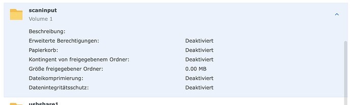

Der Fehler passiert leider auch mit deaktiviertem Papierkorb.

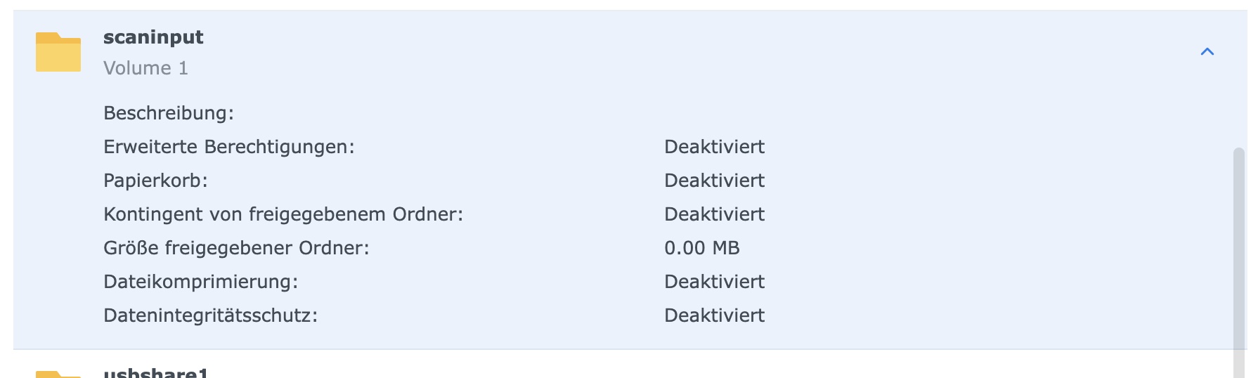

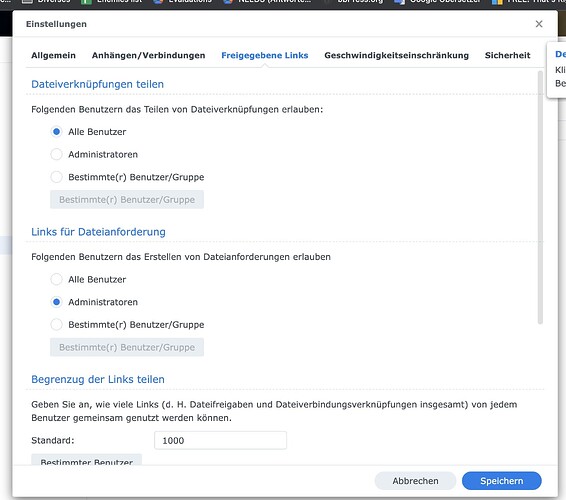

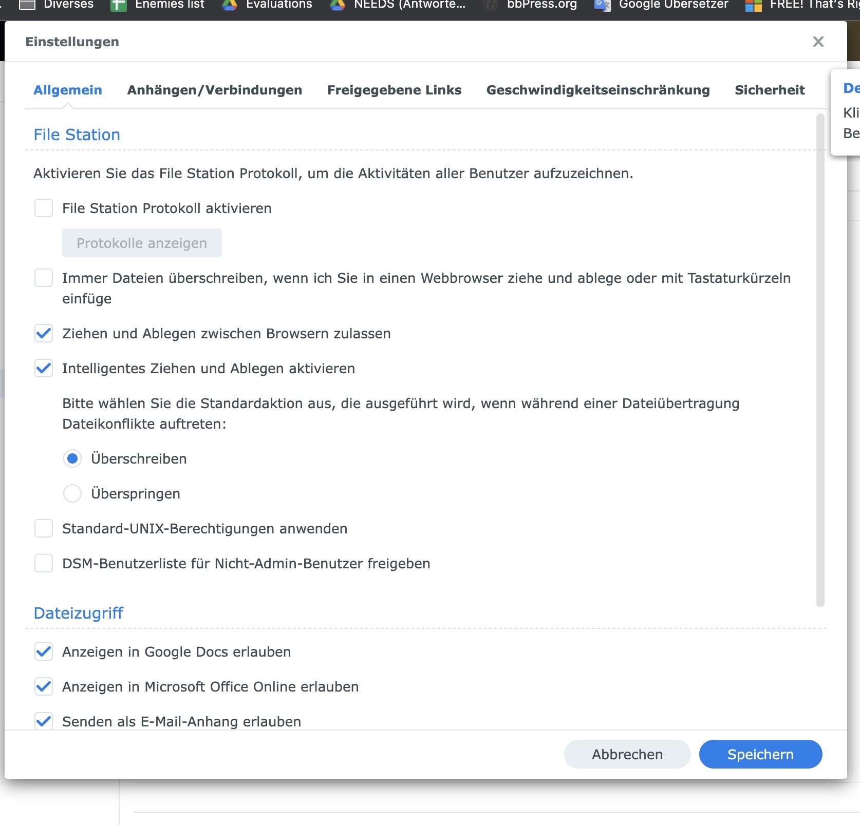

Kannst du einmal bitte Screenshots des freigegebenen Ordners „scaninput“ machen?
Also die Einstellungen davon?
Ich hoffe, das passt so - weitere Bilder folgen
Mir fehlt noch die Übersicht der Benutzer.
Einmal bitte in Systemsteuerung > Freigegebene Ordner > scaninput auf Bearbeiten klicken und dort die Screenshots aller Reiter machen.

Falls das so ist, einmal bitte den scaninput löschen, neu anlegen und gleich die Berechtigungen so setzen wie gerade beschrieben.
