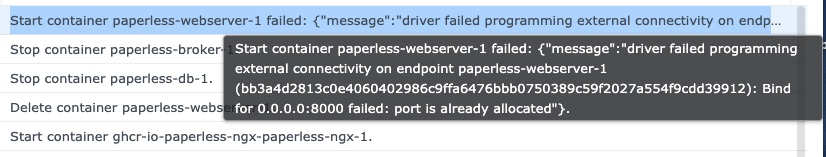

ich habe paperless-ngx mit Stefans Konfigurationsdatei lauffähig installiert. Durch eine notwendige Neuinstallation kommt es jedoch jetzt zu folgender Fehlermeldung:
[+] Running 2/0
Container paperless-broker-1 Running 0.0s
Container paperless-db-1 Running 0.0s
Attaching to paperless-broker-1, paperless-db-1, paperless-webserver-1
Error response from daemon: driver failed programming external connectivity on endpoint paperless-webserver-1 (fcfb160b471e45645b13f371270c2080a3a42f74f4416afd514e024bef74b326): Bind for 0.0.0.0:8000 failed: port is already allocated
Der Port 8000 ist freigegeben, sowohl auf meiner Synology DS224+ als auch in der FrixBox.
Der Befehl ‚sudo docker ps‘ gibt folgendes aus:
CONTAINER ID IMAGE COMMAND CREATED STATUS PORTS NAMES
9b43ed86e633 postgres:15 „docker-entrypoint.s…“ 3 hours ago Up 3 hours 5432/tcp paperless-db-1
78d00a722a72 redis:7.0 „docker-entrypoint.s…“ 3 hours ago Up 3 hours 6379/tcp paperless-broker-1
Mehrfache Installationsversuche haben bisher nichts gebracht.
Da ich „vor lauter Bäumen den Wald nicht mehr sehe“ bitte ich um eure Hilfe.
