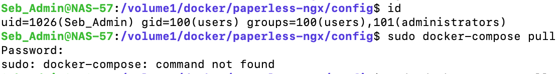

Ich Scheiter leider schon beim Installieren von paperless-ngx. nach dem entdecken und wechseln in das Verzeichnis funktioniert der „sudo docker-compose pull“ Befehl nicht
hat jemand eine Idee? Ich habe mein Synology NAS komplett neu.

Ich aktualisiere gerade den Docker nochmal da ich zuvor das System aktualisiert hatte. Mal schauen…
Nach Aktualiesierung läuft es…Schaumal in deinem Paketzentrum nach. Da sollte eine Warnung bzw. Aufforderung zum reparieren für den Docker angezeigt werden.
Zur Not einfach mal ohne Bindestrich versuchen. Hätte Versionen unter Linux da lief es nur ohne den Strich
Danke, das probiere ich morgen aus.
Bingo, der Hinweis mit dem Aktualisieren des Dockers war genau richtig. Danke :pray:
