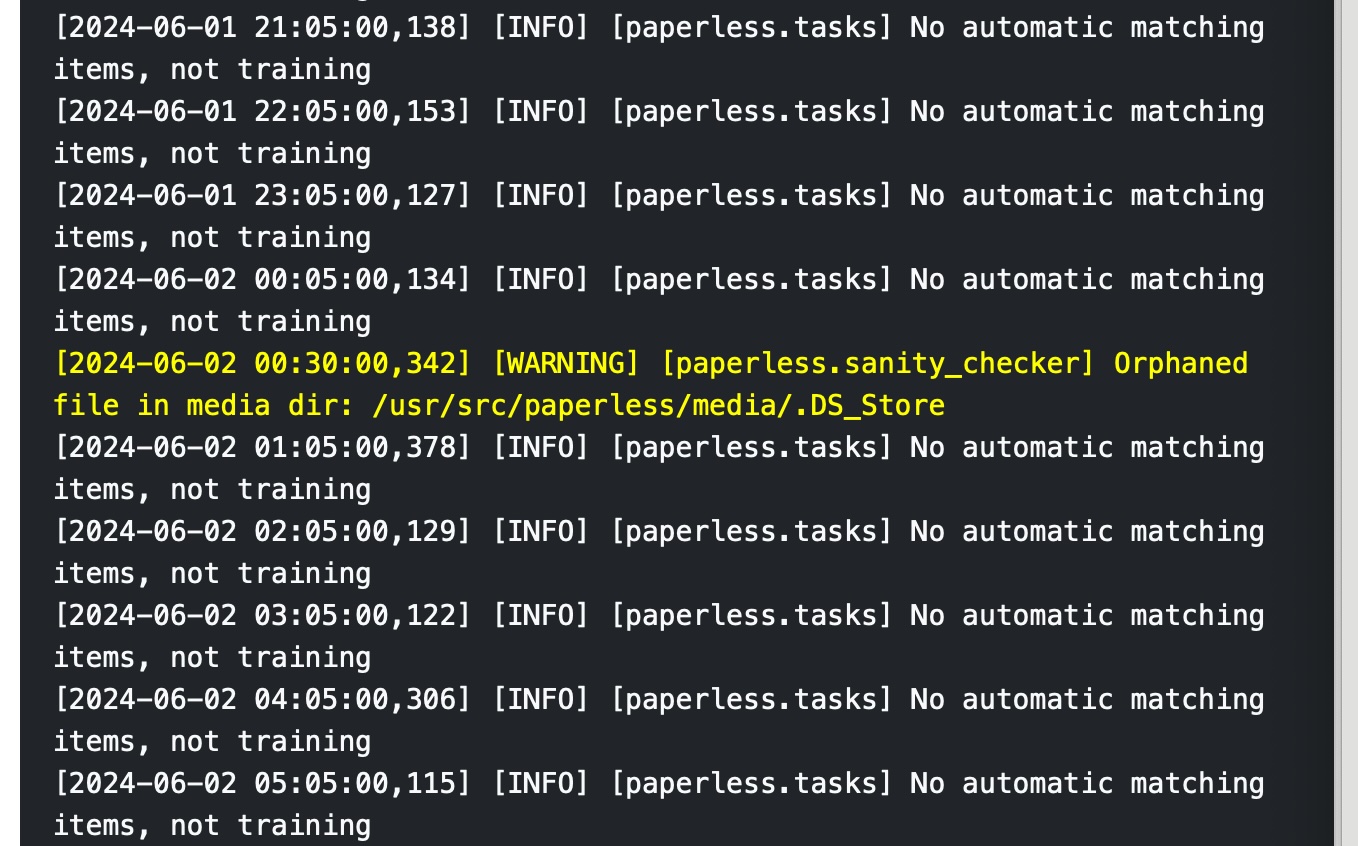

zu der o.g. Fehlermeldung im Mac-terminal habe ich noch folgende Infos aus en Paperless-internen Protokoll gefunden. Hoffe das ist hilfreich für Tips Eurerseits zum weiteren Vorgehen.
Terminal:
„Found existing user(s), this might indicate a non-empty installation
Checking the manifest
CommandError: The manifest file refers to „xyz-Dateiname-Platzhalter.pdf“ which does not appear to be in the source directory.““
Paperless-Protokoll: Siehe uploads.
