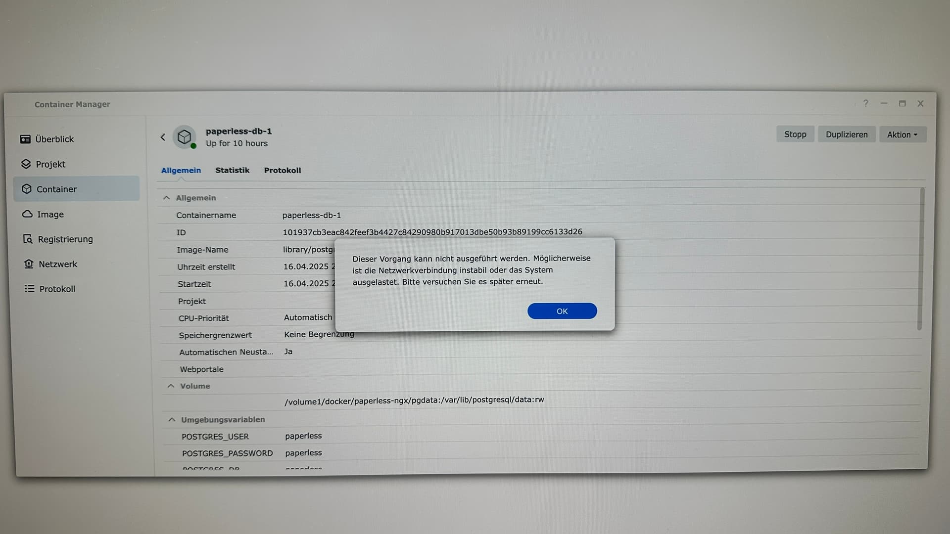

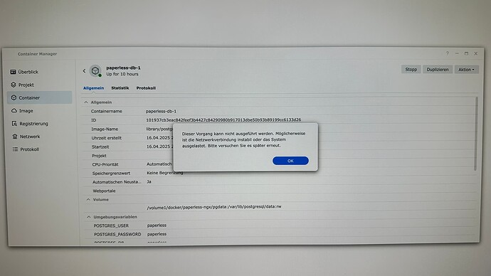

also, wenn ich das richtig sehe, ist der Firewall ausgeschaltet.
Wenn ich den Container Manager öffne, sehe ich u.a. diese 2 Container.
paperless-broker-1 und paperless-db-1
Wenn ich auf diese beiden zugreifen möchte, bekomme ich folgende Meldung:
Dieser Vorgang kann nicht ausgeführt werden. Möglicherweise ist die Netzwerkverbindung instabil oder das System ausgelastet. Bitte versuchen Sie es später erneut.
Es läuft aber auf dem Mac sonst kein anderes Programm. Wie schon geschrieben, ich bin nur Nutzer und leider kein PC Spezi.

Vielleicht hilft das Bild noch weiter. Wenn ich das umsetze was in der Mail steht, die ich seit gestern bekomme.
" Container paperless-db-1 in Container Manager wurde unerwartet beendet. Wählen Sie auf der SeiteContainer paperless-db-1 aus, klicken Sie auf Details und öffnen Sie die Registerkarte Protokoll für weitere Informationen.
Von NAS-Fred"
Sehe ich folgendes Bild.
