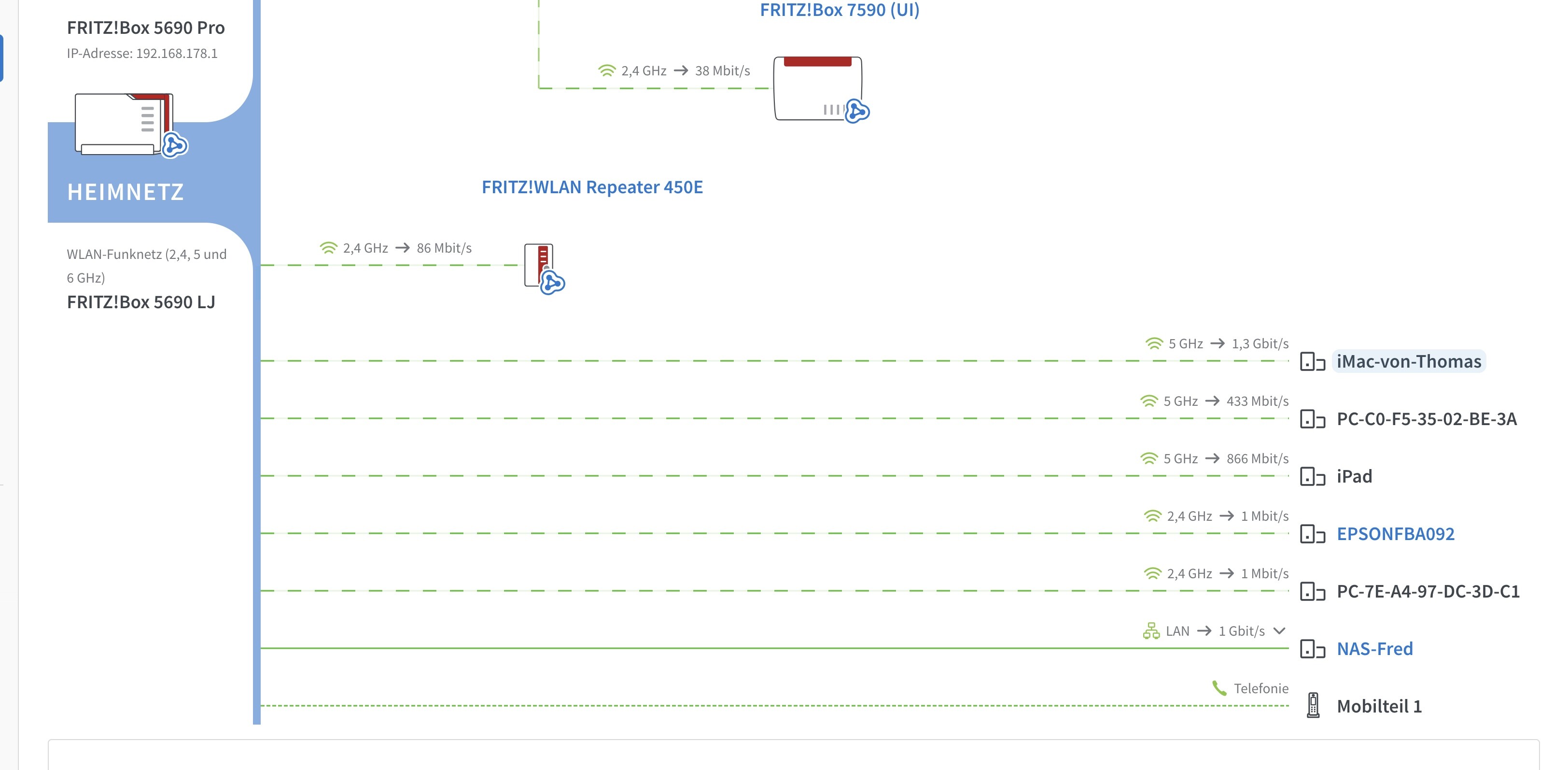

In meiner Fritzbox wir das NAS aber als aktiv angezeigt:

Also als Erstes möchte ich mich bei allen bedanken, die mir mit Rat und Tat zur Seite gestanden haben. Ich habe in den letzten Tagen auch alles ausprobiert, leider ohne Erfolg.
Gestern Abend stand ich unter der Dusche und habe noch einmal über alles nachgedacht. Ich hatte in den letzten Tagen einen zusätzlichen Fritz-Repeater ins Netz gebracht. Dieser ist aber nicht mit dem NAS verbunden, da er einfach zu weit weg ist und das NAS ja mit einem LAN-Kabel angeschlossen ist. Aber ich dachte mir so, nimmst den mal wieder aus dem Netz, vielleicht (wenn ich es mir auch nicht erklären konnte) bringt das ja den Erfolg. Und was soll ich sagen, alles läuft, als wäre nie was gewesen. Hat einer vielleicht eine Idee, welche Einstellung in der Fritz-Box dafür verantwortlich sein könnte? Ich werde dazu auch mal AVM anschreiben, mal sehen, was die für eine Idee haben.
Der repeater bekommt ja auch nur die IP vom DHCP…
Entweder alles per Hand Statisch oder alles per DHCP einstellen.
Beides mischen können das Problem erklären.
Ne doppelte MAC scheidet kategorisch aus.
Passe den Adressereich für neue Geräte einfach auf eine Ränge von 10 an in einem Adressereich den du nicht nutzt und die anderen 243 Adressen als fixe Adressen in der Fritzbox zuweisen lassen.
