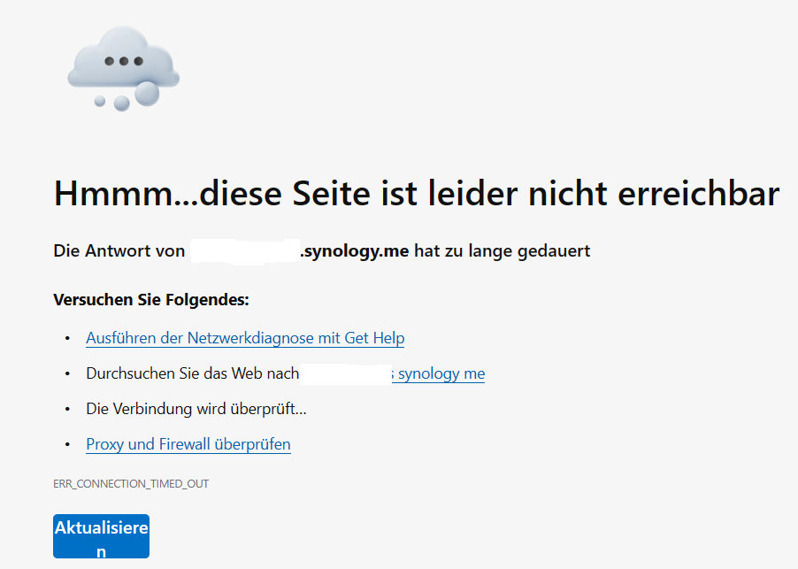

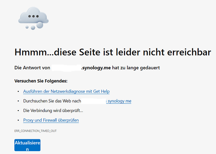

Ich habe den Masterclass paperless-ngx Kurs absolviert und soweit alles zum Laufen gebracht. Nun wollte ich von VPN auf https umstellen (Bonusmaterial), damit ich paperless-ngx von unterwegs entsprechend nutzen kann.
Leider bekomme ich nach der Einrichtung der Adresse xxxx.synology.me und den weiteren Einstellungen beim Aufruf dieser Adresse xxxx.synology.me:5001 einen timeout und komme nicht weiter. Per ping ist diese Adresse erreichbar, ich habe keine Ahnung wo ich etwas falsch eingestellt oder möglicherweise vergessen habe. Auch in der Fritz!Box 6591 cable ist die Portweiterleitung eingerichtet und der Eintrag im Bereich DNS-Rebind Schutz vorgenommen … Kann hier jemand weiterhelfen?

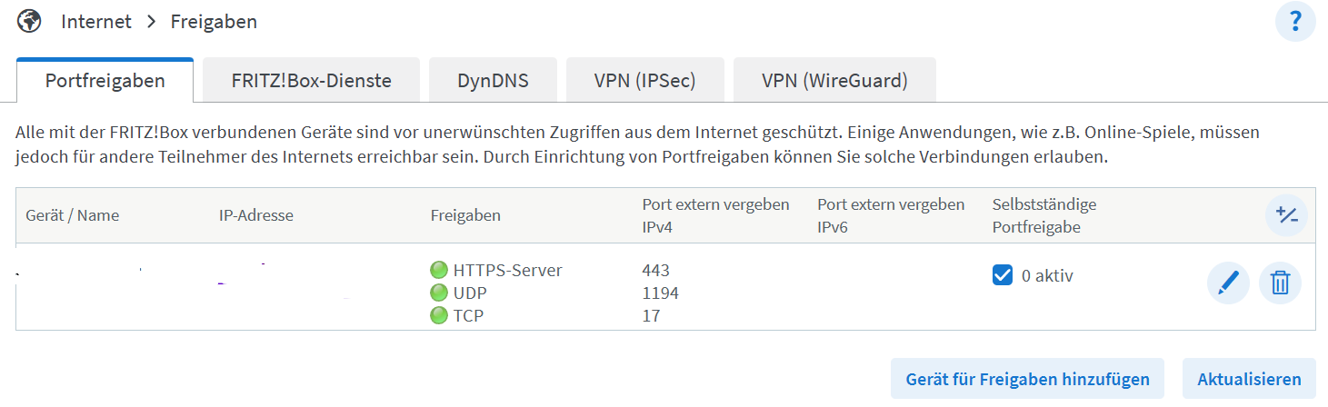

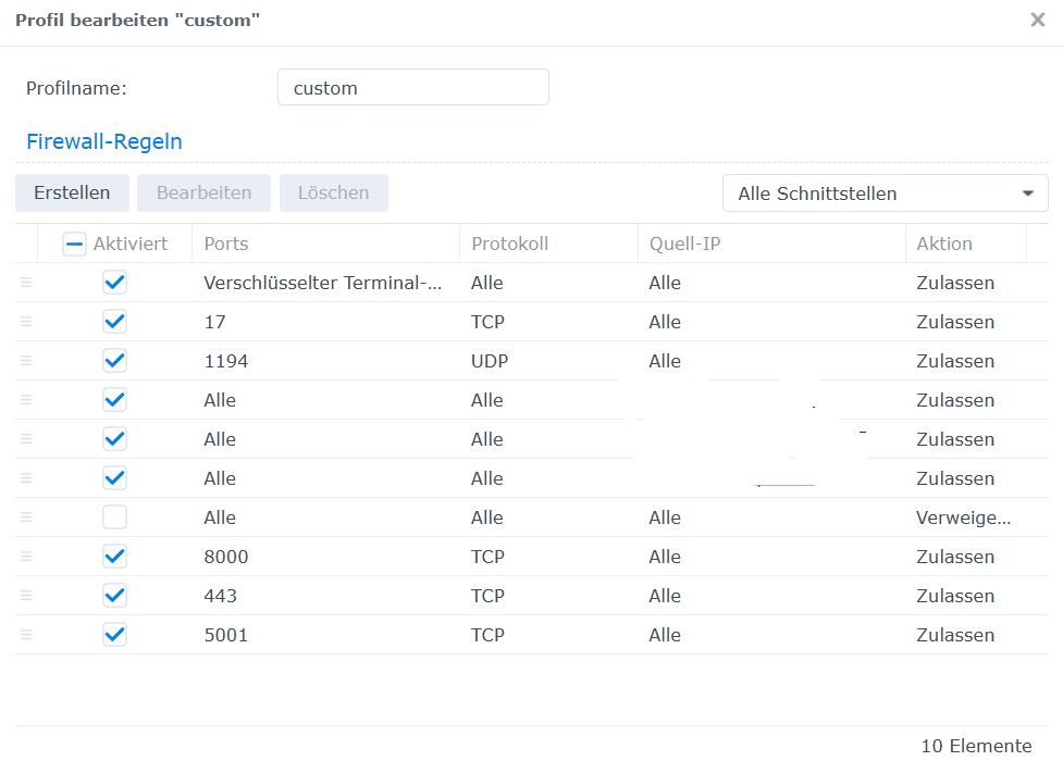

Wie du hier siehst, benötigst du für einen solchen Zugriff mindestens zwei Dinge:
- Portfreigabe und -weiterleitung am Router
- Freigabe des Ports in der Firewall
Kannst du die Einstellungen zur Portweiterleitung sowie deiner Firewall einmal als Screenshot hier posten? Bitte sensible Daten unkenntlich machen.
Funktioniert der Zugriff aus dem Heimnetzwerk auf die gleichen Ports?

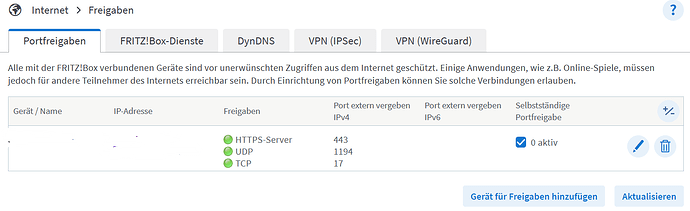

Welche Einstellungen benötigst du genau? Bin bzgl. Netzwerk leider noch Anfänger … Muss ich möglicherweise die DynDNS Angaben der FritzBox ebenfalls anpassen. Dort habe ich einen Anbieter hinterlegt, damit ich eine feste IP-Adresse erhalte auch wenn sich die öffentliche Adresse der FritzBox ändert.
