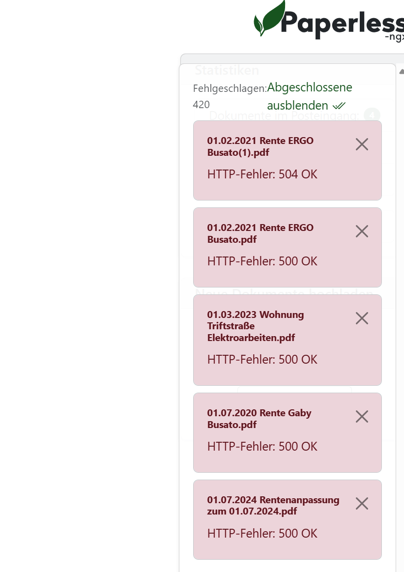

HTTP Fehler beim Dokumenten hochladen
Wenn ich Paperless stoppe und wieder starte, dann kann ich Dokumente hochladen. Das geht aber nur einmal und dann muss ich den Vorgang wiederholen.

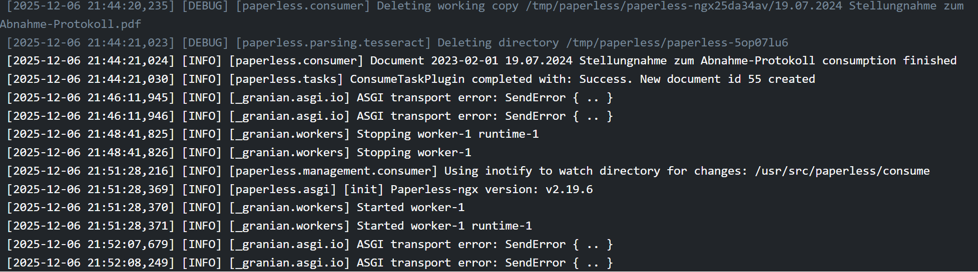

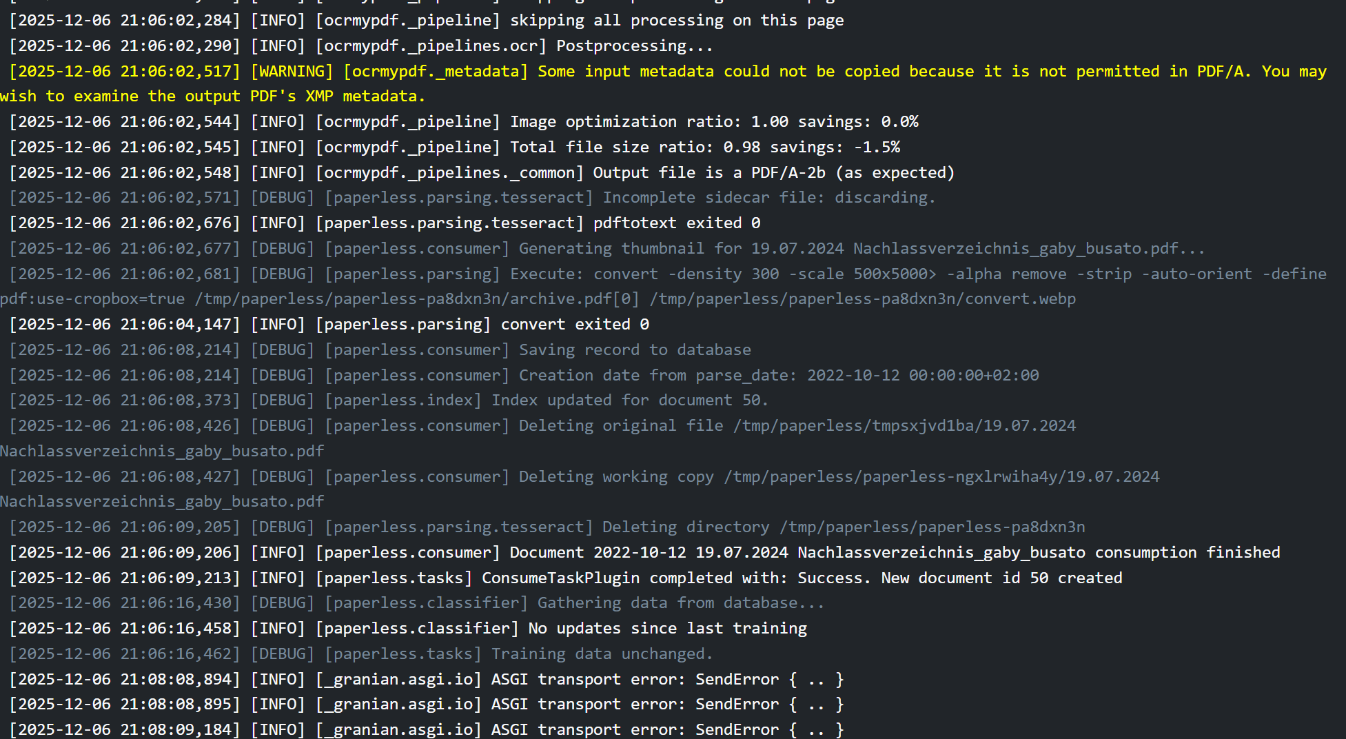

Was sagt denn die Logausgabe?
Sieht nicht so aus das Dein erwähnter Fehler sich hier im Log wieder findet.
Und das Log ist genau von der Zeit wo Du den 500er Fehler bekommst? Du könntest auch einfach mal versuchen auf eine aktuelle Paperless Version zu gehen.

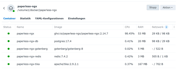

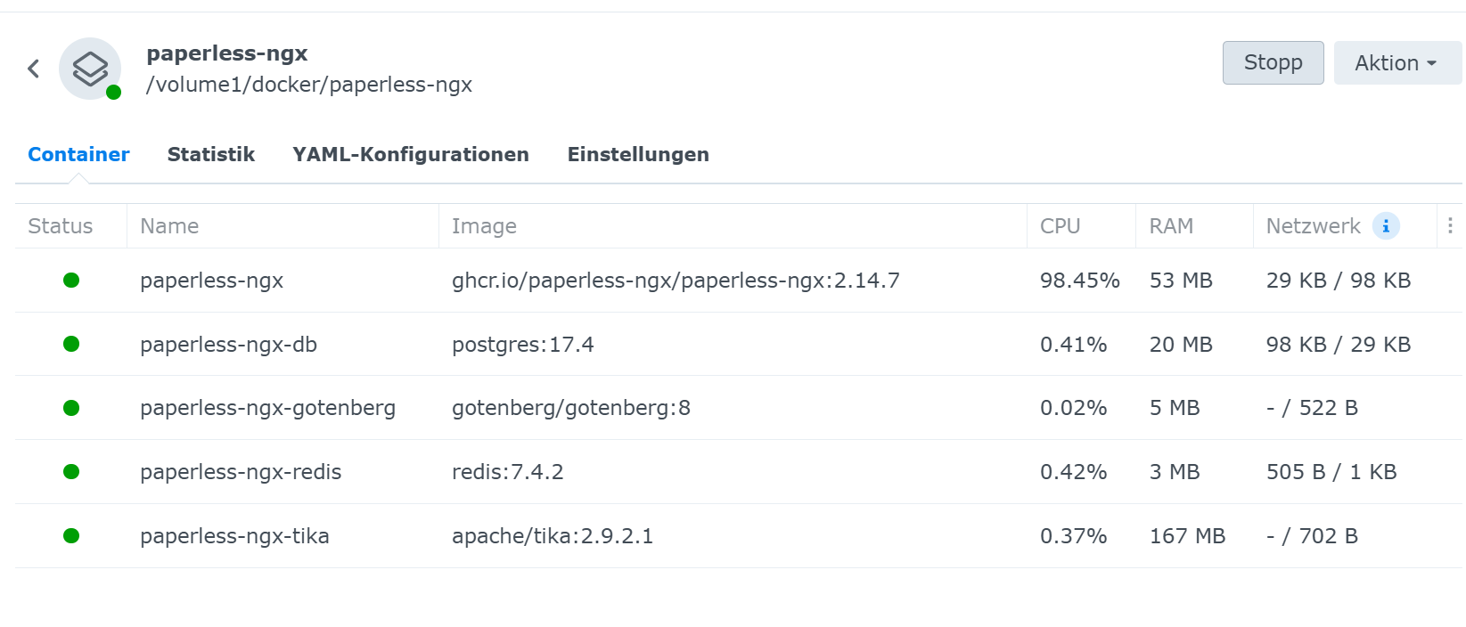

Welche Synology hast du und wie viel Arbeitsspeicher ist verbaut? 98%CPU Auslastung ist schon eine Hausnummer.
hallo @Jake ich habe die DS224*+ mit 18GB Arbeitsspeicher im Einsatz.
Kannst du mir bitte ein docker-compose die du verwendest hier reinstellen.. oder mir per email zur Verfügung stellen?
Synology ist schon mal ok, an der kann es nicht liegen

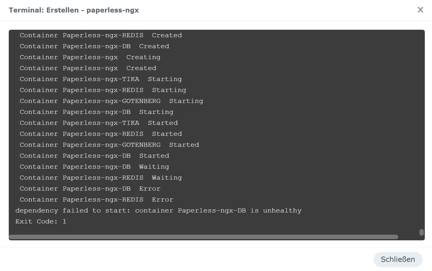

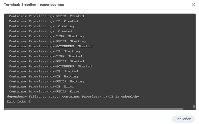

leider eine fehlermeldung:
Du hast schon darauf geachtet dass die Container in der neuen docker-compose anderst heissen müssen wie die bereits installierten?
Dir ist aufgefallen dass der Ordner paperlessngx heisst, ohne „Bindestrich“?

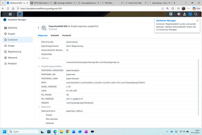

Was steht denn im LOG des Datenbank Containers?
Nach Fehlermeldung habe ich das Projekt gelöscht, sodass auch die Container gelöscht werden.
Den Ordner paperless-ngx habe ich beim zweiten versuch umbenannt in paperlessngx. hat aber die gleiche Fehlermeldung gebracht.
es bleibt beim fehler:
Du kanst nicht einfach bestehende Ordner oder Verzeichnisse wo schon Daten drin sind umbenennen oder löschen.
Wenn du noch keine funktionierende Paperless Instanz hast und noch alle PDF Dokumente vorhanden sind, würde ich ALLE Container und auch die Paperless Verzeichnisse und Ordner löschen.
Dann das Verzeichnis und die Unterordner eneut anlegen und Paperless installieren.

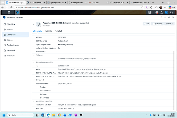

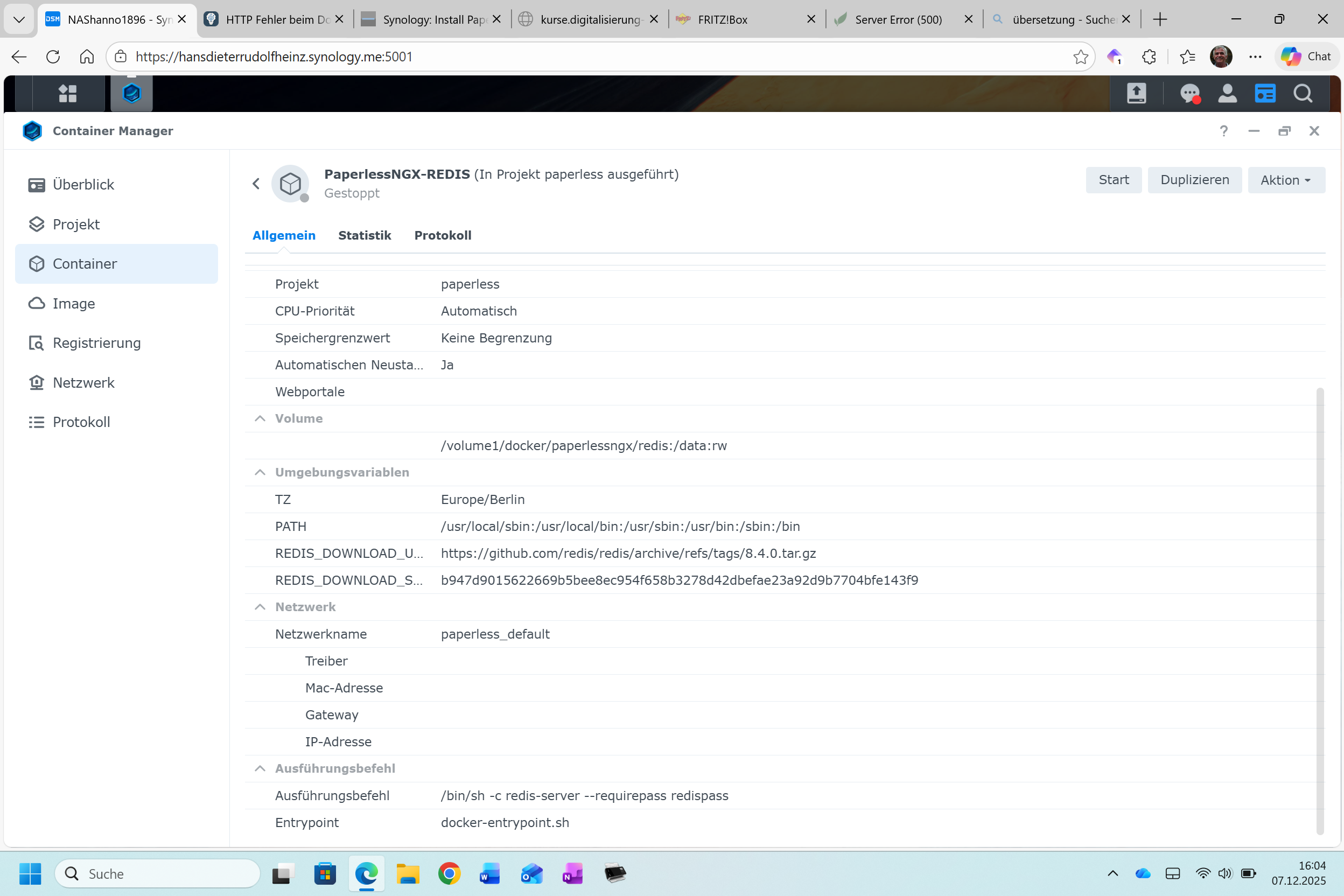

Ich habe doch alles gelöscht und die ordner neu angelegt.. meine meinung nach liegt es an redis
