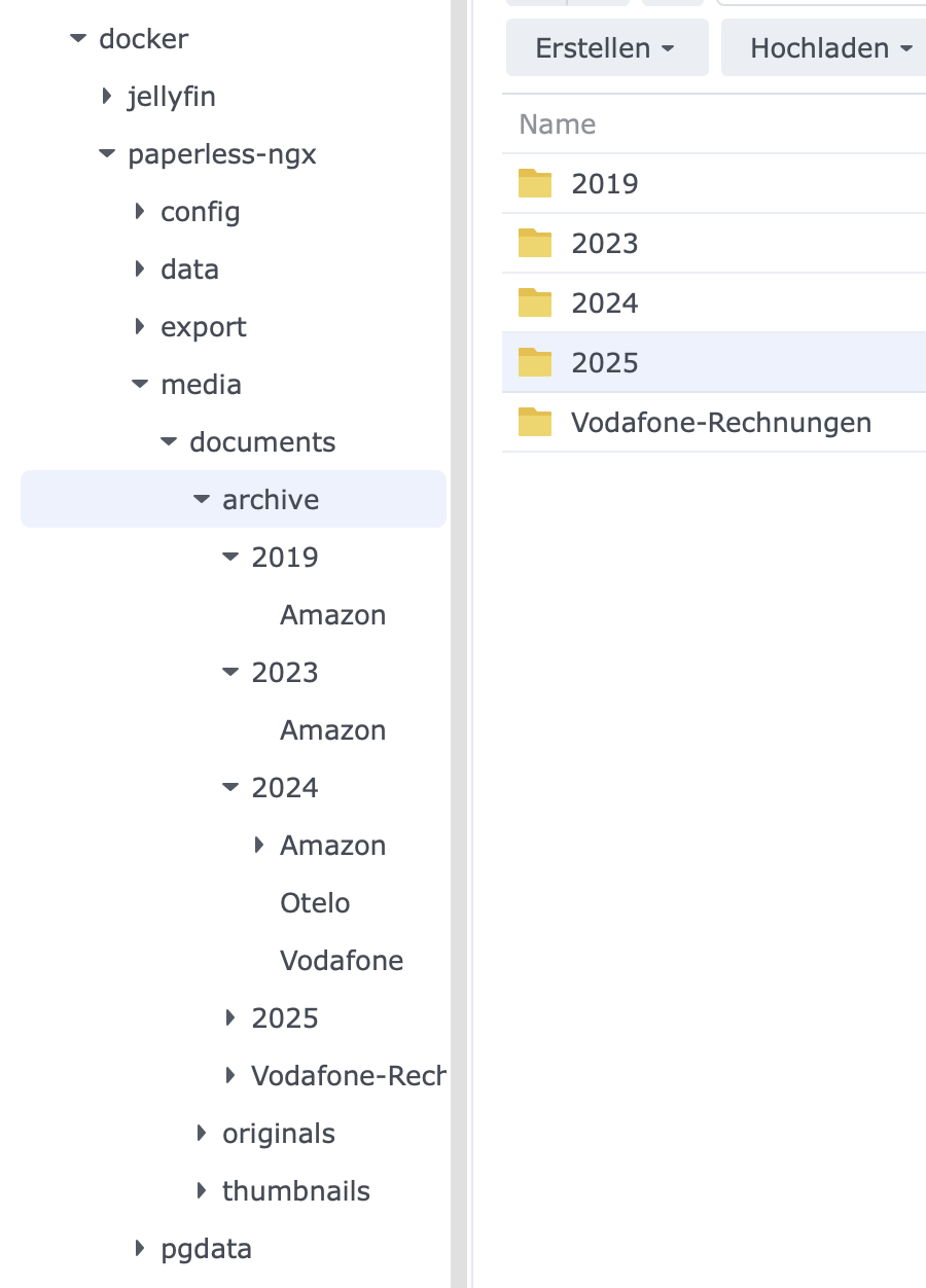

In Paperless sind aktuell 678 Dokumente aus 3 Bereichen (Korrespondenten).
Wenn ich aber in den „archive Ordner“ schaue gibt es da einen Ordner der da nicht sein sollte, nämlich Vodafone Rechnungen.
Da man in diesen Ordner ja auf gar keinen Fall eingreifen sollte, frage ich mich, wie ich diesen Ordner wegbekomme
Weiterhin würde ich gerne noch einen Unterordner einfügen:
Momentan sieht es so aus, wie auf Screenshot1:
Ich würde aber gerne unterhalb von Amazon, Otelo usw. noch einen Ordner „Rechnungen“ haben.
Wie müsste ich dann meinen jetzigen Speicherpfad
{{ created_year }}/{{ correspondent }}/{{ title }}
abändern, damit das klappt?
Die Frage ist wie Du Deine Struktur insgesamt aufgebaut hast. (Bin gerade selber dabei). Hast du z.b. einen Dokumententyp der Rechnungen heißt oder einen Tag. Oder hast.
Wenn du einen Dokumententyp: „Rechnungen“ hast, könnte es wie folgt aussehen, allerdings ohne Gewähr, da ich wie gesagt nicht Deine Struktur kenne.
{{ created_year }}/{{ correspondent }}/{{ document_type }}/{{ title }}
Falls Du keinen Dokumententypen hast kannst du auch direkt mit einem Namen arbeiten, dann wird ein Ordner erstellt.
z.b.
{{ created_year }}/{{ correspondent }}/Rechnungen/{{ title }}
Aber wie gesagt. Alles ohne Gewähr, da Deine Struktur der Ablage nicht 100% bekannt.
