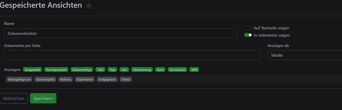

Guten Tag,
ich versuche gerade die Dokumentenansicht auf meine Bedürfnisse einzustellen.
Ich möchte gerne folgende Reihenfolge ändern und auch speichern:
Datum-Korrespondent-Dokumententyp-Titel und dann noch ein paar andere Felder.
Gibt es hier eine Möglichkeit?
Wenn ich in gespeicherte Ansichten gehe, kann ich dort die Buttons verschieben und auch speichern, aber wenn ich diese Ansicht dann über die Seitenleiste rechts aufrufe, ändert sich nichts daran.
Vielen Dank für Input. :folded_hands:

Gemäß den Einstellungen im Screenshot meines 1. Beitrages müssten ja die Spalten sein:
Ausgestellt-Korrespondent-Dokumententyp-Titel etc…

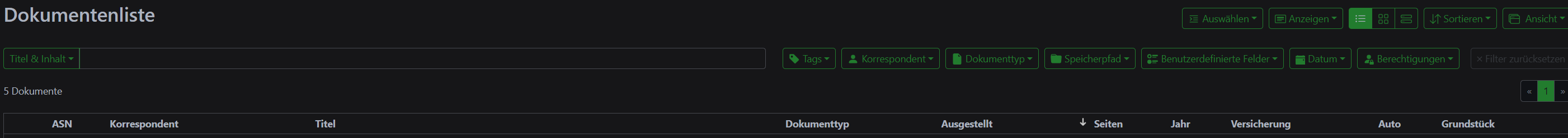

Bei mir sieht es aber nach wie vor so aus:

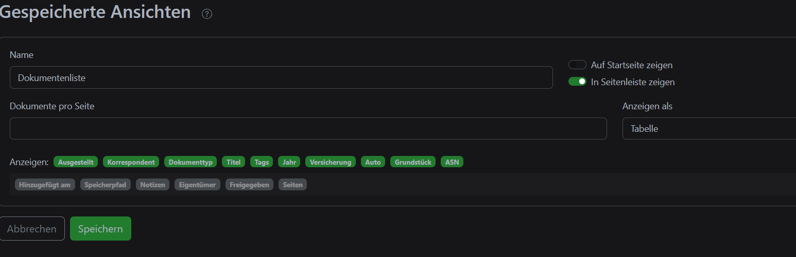

Kannst du ggf. einen Screenshot von deiner Ansicht mal einfügen und den Einstellungen? Dann kann ich mal vergleichen.
Das wäre super.
Ok, entweder hatte ich gestern einen totalen Knick in der Optik, oder es ist was ganz komisch. Hatte die Ansicht gestern wieder gelöscht. Nun grad zum Test ne neue angelegt und hab nun das gleiche Problem wie Du. Die Spaltenauswahl klappt, aber die Reihenfolge ändert sich nicht. Zumindest nicht in der direkten Ansicht, wenn man sie per Seitenleiste aufruft. ABER: die Reihenfolge WIRD berücksichtigt, wenn man die Ansicht auch mit der „auf Startseite anzeigen“ Option auf die Startseite packt und dann die Startseite aufruft, dann passt da in der Ansicht auch die Reihenfolge.
Also sorry, falls ich da gestern was nicht genau genug angeschaut hab. Scheint tatsächlich ein Bug zu sein oder die Reihenfolge nur eine Option für die Startseite. Für letzteres spricht ja auch, daß man alle anderen Einstellungen außer der Reihenfolge ja auch in der normalen Dokumente-Ansicht über die Dropdown-Menüs machen kann und dann „Speichern als“. Man muß das also ja nicht in dieser „alle gespeicherten Ansichten“ Seite mit den Einstellungen machen. Vielleicht ist das also wirklich gar nicht vorgesehen mit der Reihenfolge. Doof.
