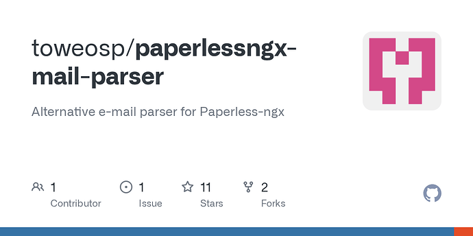

Verwendet habe ich eine leicht modifizierte Version von
um den Nachrichtentext mit den Anhängen der Emails zu einem PDF im Paperless zu kombinieren.
