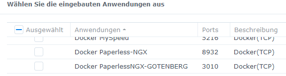

Hast du den Port für Paperless über die Anwendung freigegeben?
Dann kann es sein dass der Port inaktiv ist weil der Container gestoppt wurde.
Hab ich schon bei anderen Anwendungen beobachtet, ist eine Eigenheit der Synology.

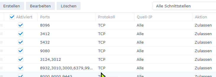

Wenn du sicher sein willst dass der Port immer geöffnet bleibt einfach eine extra Fireall Regel erstellen.
Beispiel, ich benutze nicht die Standard Ports:

Problem solved!
Die Firewall-Regel für den Port 8000 ist rausgeflogen nach dem Neustart des Containers. Ich hatte diese via „Liste aus integrierter Anwendungen auswählen (bei mir Port 8000)“ gewählt gehabt. Jetzt habe ich via „benutzerdefinierter Port“ einfach den 8000 freigegeben und nun läufz.

Der Synology Support hat dies auch bestätigt, dass nach einem Container Neustart die Portfreigabe via „integrierter Anwendungen“ überprüft werden muss. Sie empfehlen die Ports manuell (benutzerdefiniert) freizugeben.
