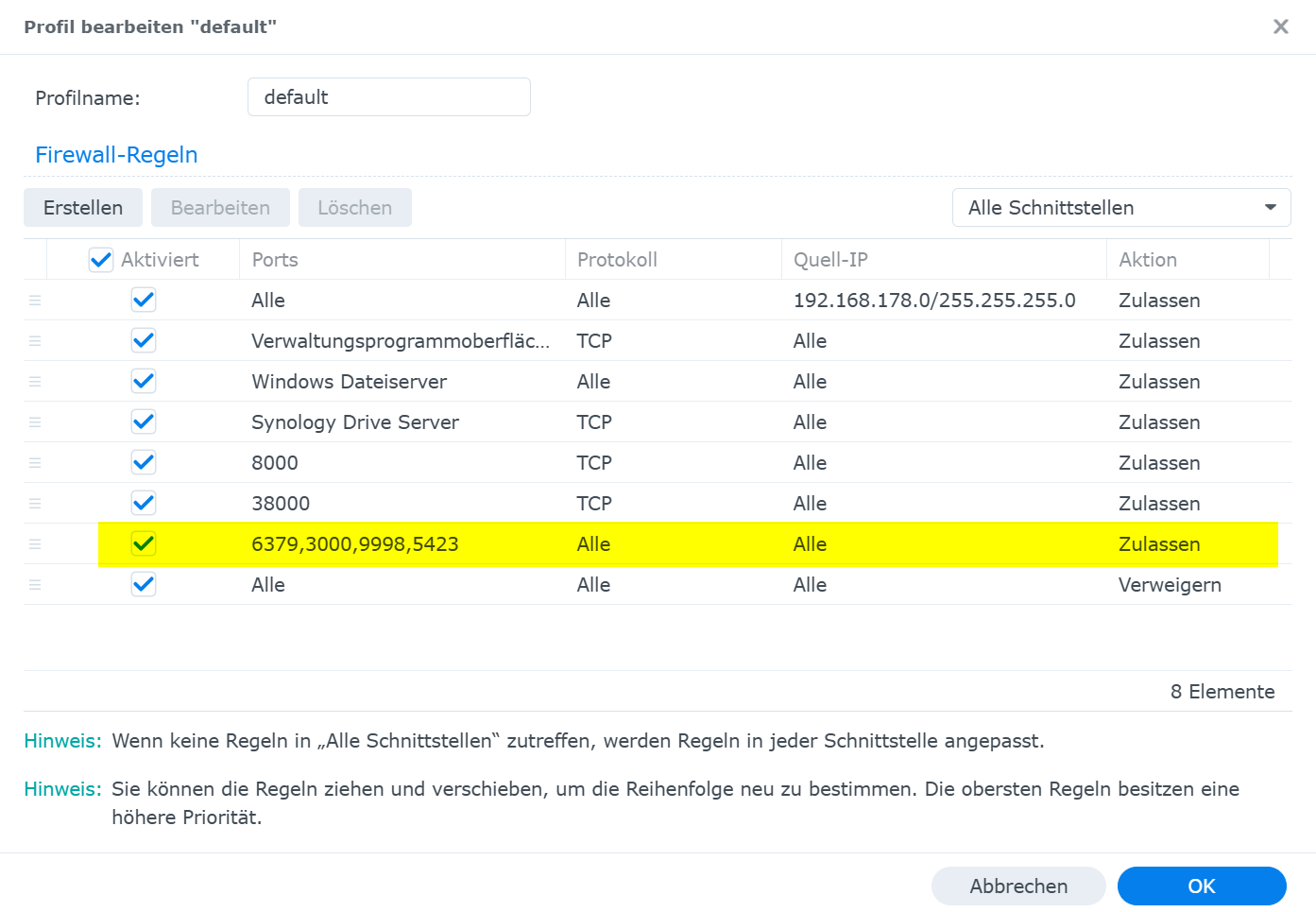

Liebes Forum,
mir geht es ähnlich wie ROIOS und MHH. Ich konnte nach den Masterclass Anweisungen paperless-ngx aufsetzen. Es läuft, wenn ich die Firewall in meinem Synology NAS 725+ ausschalte. Sobald ich die Firewall aktiviere, ist die paperless-ngx Oberfläche zwar noch da, aber der Zugriff auf Dokumente funktioniert nicht (nur Anzeige der Vorschaubilder, endloser Ladeversuch einzelner Dokumente mit Fehlermeldung nach mehreren Minuten.
Ich glaube, dass ich den Anweisungen von ROIOS und MHH gefolgt bin: Ich habe im Container Manager das passende Subnetz gefunden (bei mir 172.21.0.1/16) und ich habe die vier Ports (6379, 3000, 5432, 9998) als “Zulassen”-Firewall-Regel vor der “alles andere Verbieten”-Regel eingefügt. Resultat: paperless-ngx kann wie oben beschrieben Dokumente nicht laden/anzeigen. Ich habe sogar versucht, die Regel für die vier Ports auszuweiten, so dass Alle Protokolle und Alle Quell-IPs zugelassen werden. Auch dann kann paperless-ngx keine Dokumente laden. Hier ein Screenshot meiner Firewall-Regeln:
Jemand eine Idee, warum paperless-ngx mit diesen Regeln nicht läuft. Habe ich noch was grundlegendes vergessen?

Nach einer guten Stunde im “Gespräch” mit Google Gemini hat die KI den entscheidenden Vorschlag gemacht: Das Hinzufügen der Firewall-Regel “Alle Ports” mit der Quell-IP “Subnetz IP: 172.16.0.0, Maske 255.240.0.0” “zulassen” brachte bei mir die Lösung.
Laut Gemini wird damit der gesamte IP-Bereich, in dem Docker Subnetze anlegen kann, abgedeckt. Gemini sagt, das sei sicher: ”Empfehlung für die Sicherheit: Lassen Sie die 172.16.0.0/12 Regel (Maske 255.240.0.0) einfach ganz oben in Ihrer Firewall-Liste stehen. Das ist sicher, da dieser IP-Bereich im öffentlichen Internet nicht existiert und nur für private/interne Netzwerke reserviert ist.”

Schade, dass du mit dem Kurs nicht zufrieden bist. Ich würde mit deinem Feedback gerne den Kurs verbessern (Neuauflage steht ohnehin an).
Allerdings muss ich sagen, dass sich die Werte, die ich oben (auch im Screenshot) angegeben habe, nach wie vor korrekt sind!
Ihr habt möglicherweise eine falsche Subnetzmaske eingetragen.
172.31.0.1 mit Subnetzmaske 255.0.0.0 bedeutet: Die 31 ist völlig egal, an der Stelle steht ja die 0 in der Subnetzmaske. Ich hätte genausogut 172.0.0.1 mit 255.0.0.0 schreiben können.
Bitte prüft das gerne mal, ob das der Fehler war.
