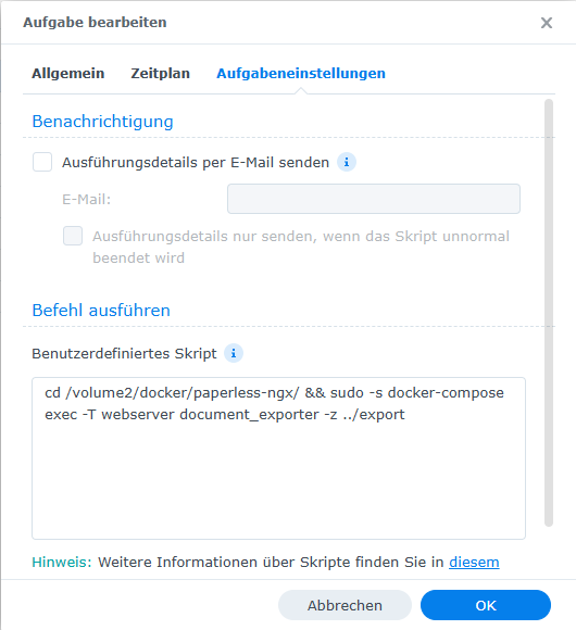

@Scholl Du musst folgendes einstellen dann läuft es auch.
Deinen Pfad und das Volume musst du halt noch anpassen.
cd /volume2/docker/paperless-ngx/ && sudo -s docker-compose exec -T webserver document_exporter -z ../export

Klappt nicht. dann bekomme ich den Fehler keine Daten
Versuch doch mal
cd /volume1/docker/paperless-ngx/config && sudo docker-compose exec -T webserver document_exporter ../export -z
Hast du das 1:1 so übernommen und in den Aufgabenplaner eingestellt ?
Wenn ja hast du nur den halben Post gelesen … da stand du musst deine Pfade noch anpassen.
Ich habe DSM 7.3.1-86003 Update 1 am laufen auf einer 918+
Bei den neueren Geräten soll dann auch “docker compose” gehen aber das erklärt nun nicht wieso es bei dir nicht geht.
Es muss aber funktionieren.

Nein Ich habe natürlich die Pfade angepasst

Der Dreizeiler
cd /volume1/docker/paperless/config/
docker-compose exec -T webserver document_exporter -z ../export/PaperlessSicherungen
echo "done!"
funktioniert bei mir, gestartet als root.
Ich denke, folgendes ist zu beachten:
Bei copy & paste eines mehrzeiligen Script auf den Zeilenumbruch achten: Nur LF, kein CR/LF.
Wenn die Aufgabe als root gestartet wird, ist sudo überflüssig.
Solange der Export noch läuft, wird im Aufgabenplaner noch “Keine Daten“ angezeigt.
