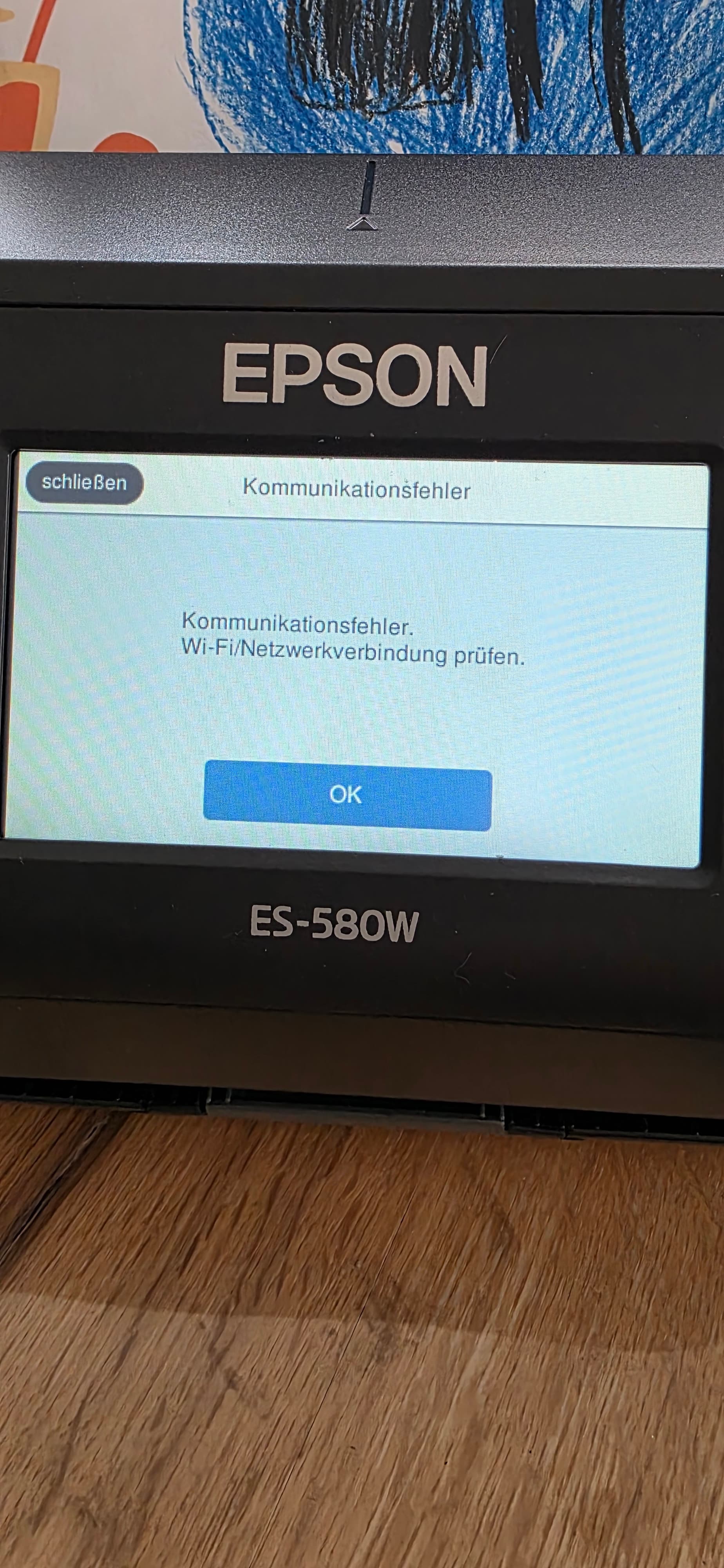

ich habe eine Installation auf einen PI 5 und möchte gerne mit dem ES-580W direkt in den Consume Ordner Scannen. Jedoch schaffen ich es nicht direkt in den Consume ordner zu scannen.
Ich komme mit Filezilla und SFTP auf den Ordner und kann PDFs ablegen und Sie werden bearbeitet. Mit FTP sehe ich die Ordner, kann aber nichts ablegen.

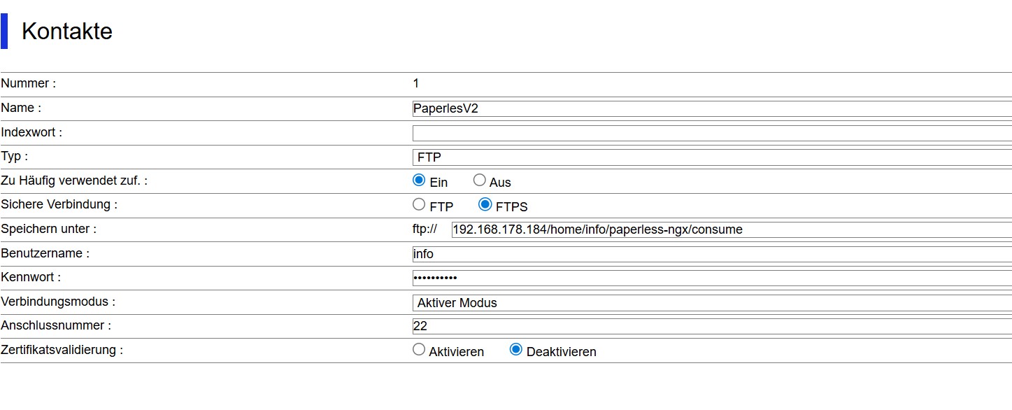

Also der ES-580W kann FTPS, wenn du den richtigen Pfad und Port einstellst sollte das schon klappen wenn es mit Filezilla funktioniert.
Benutzername, Kennwort, Port und Modus beachten, siehe Handbuch Seite 94
danke für die Rückmeldung. Ich habe folgendes eingestellt:
Ich bekomme es einfach nicht hin…
Zum testen habe ich auf einen NAS-Ordner gescannt, das funktioniert. Am Netzwerk dürfte es daher nicht liegen…
Port 22 ist richtig? Funktioniert der gleiche Port mit Filezilla?
Nicht dass der Port 22 im Raspi für SSH verwendet wird.
Ich dachte der Port 22 ist FTPS, ist aber SSH und SFTP, wenn ich in FileZilla den 21 eintrage komme ich zwar per FTP drauf, kann aber nichts in den Ordner übertragen. Scheint also die Berechtigung zu fehlen.
