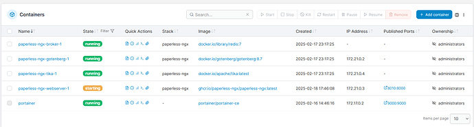

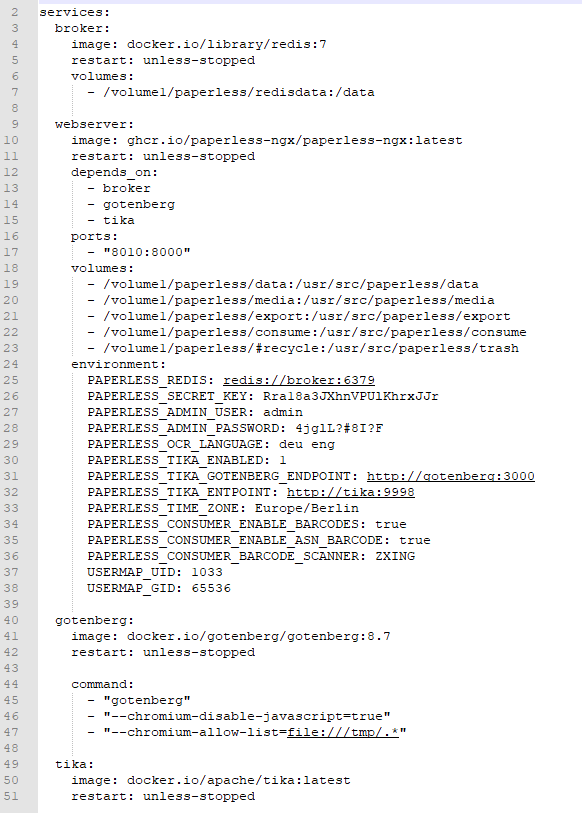

Hallo, ich bekomme Paperless einfach nicht zum Laufen. Ich habe Portainer auf einer Synology installiert. Ich habe bereits derart viele Konstellationen versucht, dass ich den Überblick verloren habe. Falsche oder fehlende Berechtigung dürfte ein Problem sein. Nur wo ist das zu korrigieren?
Yaml-Code:
