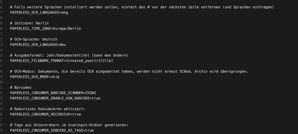

Anbei mal ein Ausschnitt aus der env:
Also hast du die tag_list drin. Und viele tags. Wenn der matching Algorithmus meint davon viele zu verwenden dann hast jetzt das Problem halt. Die tag_list im Dateinamen zu haben ist genau aus diesem Grund keine gute Idee.
