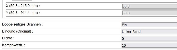

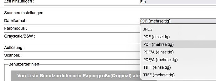

Habe mir jetzt nocheinmal meinen Epson 790 wn angeschaut. Über Web(config) Es gibt 2 Einstellungen die du vielleicht auch hast.

Klar, die gibt es auch - aber die gehen leider am Problem vorbei :frowning:
Der Use Case ist folgender:
Dokumente auf einem einzelnen Blatt Papier, welches wahlweise einseitig oder beidseitig bedruckt ist.
Die Einstellung “Dateiformat” mit “PDF (einseitig)” erzeugt nach jeder physischen Seite Papier ein neues PDF-Dokument. Das ist prima so.
Schlecht ist aber, dass die Funktion dabei die Rückseite ignoriert, selbst wenn “Doppelseitiges Scannen” eingeschaltet ist. Die Rückseite wird hierbei einfach verworfen.
Extrem viele Dokumente die ich (und offenbar auch der vorhergehende Fragensteller) habe, bestehen aus einer einzelnen Seite Papier, die aber doppelseitig bedruckt ist. Ich würde diese gerne stapelweise einscannen und daraus automatisch einzelne PDFs bekommen. Was aber eben leider nicht geht, weil im “PDF (einseitig)” Modus die Rückseite ignoriert wird.
So muss man für jedes einzelne Dokument einen separaten Scanvorgang im Modus “PDF (mehrseitig)” + “Doppelseitiges Scannen (ein)” durchführen.
Das Thema mit den Trennseiten mag für einen kompletten vorbereiteten Ordner von Bestandsunterlagen vielleicht noch sinnvoll sein, aber nicht fürs Tagesgeschäft wo man mal 20 Seiten hat. Da bin ich trotz einzelnem einscannen manuell schneller als alles umständlich mit Trennseiten vorzusortieren.
