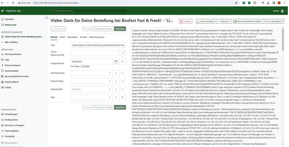

Entsprechend habe ich die docker-compose.yml mit den Einträgen für Gotenberg und Tika ergänzt und neu gestartet. Mit Word-Dateien ist anscheinend alles kein Problem -aber was passiert mit meinen E-Mails, die ich als *.eml abgespeichert habe und dann importiere? Anscheinend werden sie nur als TXT angezeigt und ich habe kilometerlang html-Zeugs in der Datei.
Da ist doch irgendwas faul, denn so ist doch sicherlich nicht gedacht. Ich würde mich freuen, wenn jemand eine Idee hätte, wo der Fehler liegt.
beispiel-eml2

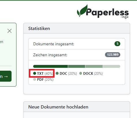

Also offenbar werden die *.eml Dateien als *.txt konvertiert und nicht als *.pdf, um korrekt angezeigt zu werden. Die *.eml stammt aus Mozilla Thunderbird
