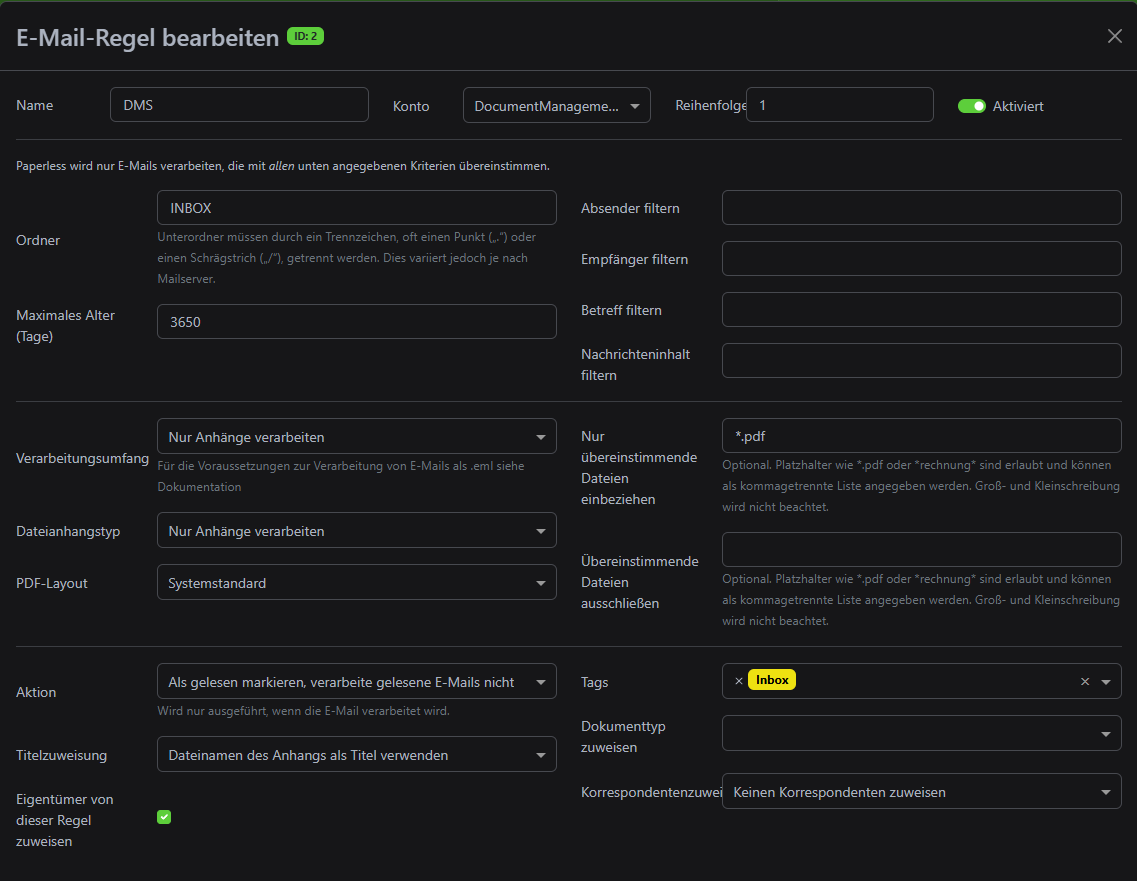

Hier mal n Beispiel wie es bei mir ist.
In dem Dateiname ist das Wort Rechnung aufgetaucht.
Habe es erstmal zu Testzwecken so eingestellt.
Werde das bei mir ändern, weil dann flexibler.

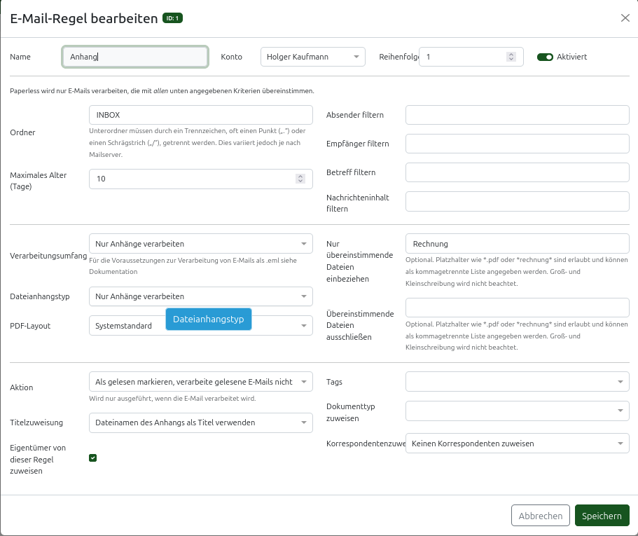

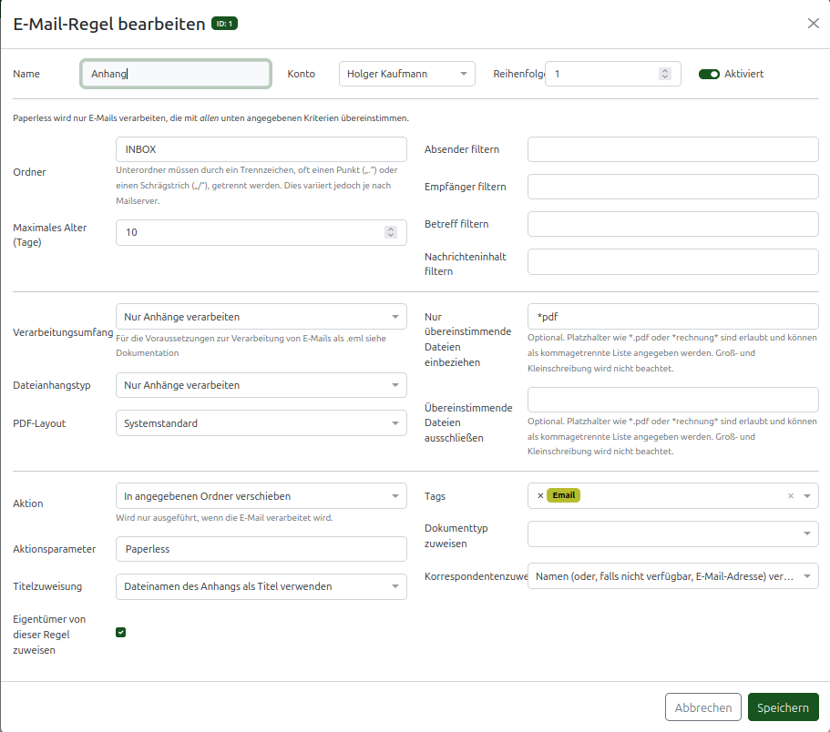

Hier meine Email-Regel:
Kann es sein das mir irgendwelche Parameter/Module dafür fehlen?

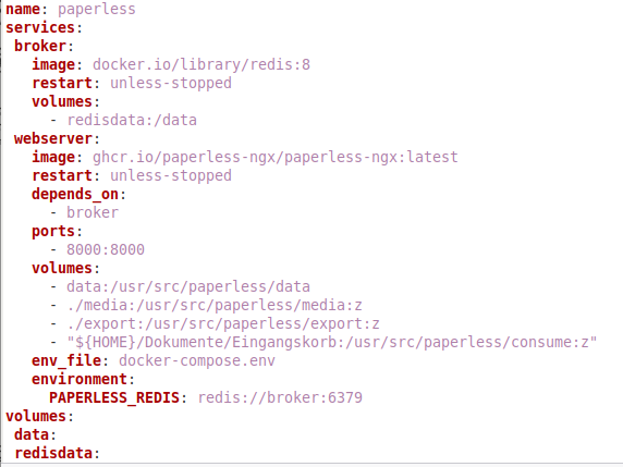

Hier meine docker-comose Yml Datei als Bild:
Nö dir fehlt nix.

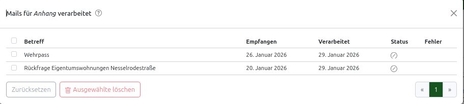

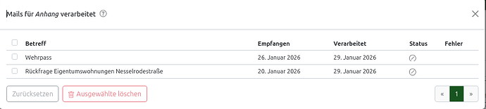

Melde dich mal im admin Panel von Django unter Einstellungen oben rechts… und geh dann auf Processed Mails.
Da lösch mal ein paar zum testen.
Diese sollten dann neu eingelesen werden.
ABER da du kein Posteingangs-TAG verwendest wirst du es so nicht sehen direkt.
http://whateveryoulike:8000/admin/paperless_mail/processedmail/

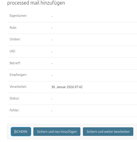

Habe ich gemacht. Es waren ja nur zwei drin. Der Link funktioniert nicht. Habe mich aus Paperless abgemeldet.
Jetzt werden keine Mails mit Anhang gefunden. Diese sind als ungelesen gekennzeichnet.
Es wäre hilfreich wenn man mir sagen könnte was muss ich einstellen.
Hier die Einstlung bei prozessed mail

[2026-01-30 07:50:00,622] [ERROR] [paperless_mail] Rule Holger Kaufmann.Anhang: Error while processing rule: Rule Holger Kaufmann.Anhang: Folder Paperless does not exist in account Holger Kaufmann
File „/usr/src/paperless/src/paperless_mail/mail.py“, line 611, in _handle_mail_rule
M.folder.set(folder)
File „/usr/local/lib/python3.12/site-packages/imap_tools/folder.py“, line 43, in set
check_command_status(result, MailboxFolderSelectError)
File „/usr/local/lib/python3.12/site-packages/imap_tools/utils.py“, line 48, in check_command_status
raise exception(command_result=command_result, expected=expected)
imap_tools.errors.MailboxFolderSelectError: Response status „OK“ expected, but „NO“ received. Data: [b’SELECT failed. No such mailbox.']
The above exception was the direct cause of the following exception:
File „/usr/src/paperless/src/paperless_mail/mail.py“, line 573, in handle_mail_account
total_processed_files += self._handle_mail_rule(
File „/usr/src/paperless/src/paperless_mail/mail.py“, line 625, in _handle_mail_rule
raise MailError(
paperless_mail.mail.MailError: Rule Holger Kaufmann.Anhang: Folder Paperless does not exist in account Holger Kaufmann
Die Meldung kapiere ich nicht in meinem Mailprogramm habe ich unter meinen Namen den Ordner Paperless erstellt.

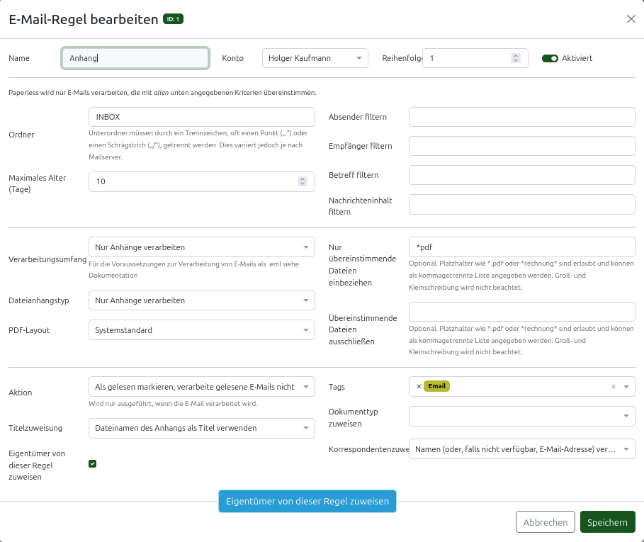

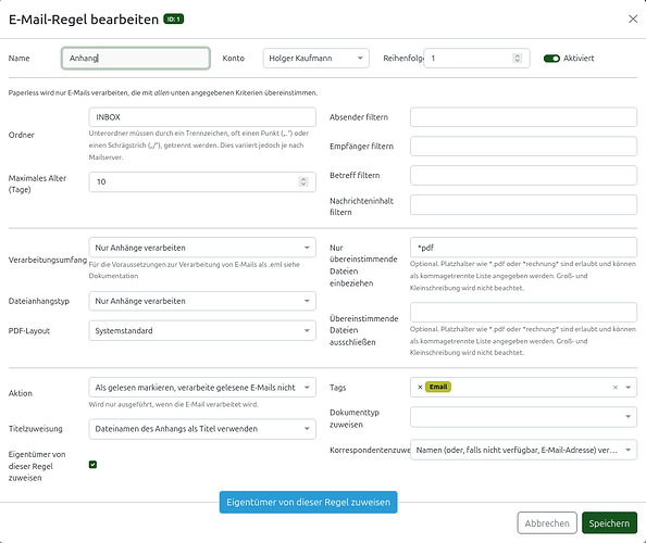

Habe alles zurückgestellt in der Email_Regel.
Jetzt werden die Mails verarbeitet. Nur die TAGs sind teilweise verkehrt.
Wenn ich in den Einstellung der Email-Regel was andres schreiben als *pdf funktiniert es nicht mehr.
kommt denn bei den Tags jedesmal Email ? Wenn noch andere kommen wäre das normal denn paperless lernt ja bei jedem Dokument ins Paperless. Hattest du *.pdf mal ausprobiert, denn ich vermisse den Punkt ein deiner schreibweise. Auf einen anderen screenschot hattest du unter Aktionsparameter Paperless gesetzt beim Verschieben. Hattest du den Ordner Paperless bei deinem Provider angelegt ? Wenn ja wo liegt dieser? Ist das ein Hauptordner wie (Posteingang, Postausgang, Entwurf) oder ist das ein Unterordner
Ja, dann kommt nur alles was ich nicht brauche.
Es ist ein Unterordner vom Posteingang.
Wenn das ein unterordner ist dann musst du das so schreiben INBOX/Paperless. Jetzt kommt es darauf an welchen Provider du hast denn es könnte auch so lauten INBOX.Paperless
Danke. Hat geholfen. Es werden drei eingelesen=> ist in Ordnung. Alle drei werden mit drei TAGs belegt=> sollten nur zwei sein. Aber nur eine wird in den Unterordner Paperless abgelegt.
