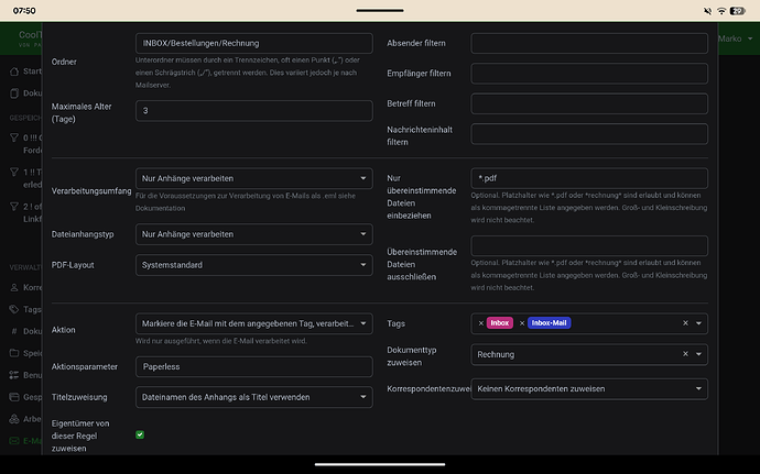

Ich bin ganz neu in der Arbeit mit paperless-ngx. Mein System läuft auf einen Qnap in einem Container. So weit ist alles super.
Ich möchte gerne PDFs die in einer Mail sind direkt hinzufügen lassen und genau das gelingt leider nicht. Im Protokoll steh zwar dass die Nails verarbeitet worden sind aber die Einträge sind nicht da.
Hat vielleicht jemand eine Idee woran das liegen könnte?
Vielen Dank schonmal im voraus
Volker
Du hast einen Fehler bei der E-Mail-Regel!?
Ja, das denke ich auch. Hast Du vielleicht ein Beispiel, wie die Regel aufgebaut sein muss?
Ich habe dort schon viel probiert, bekomme es aber leider nicht hin.
Und ganz oben muss natürlich das richtige Konto angegeben sein was Du vorher hoffentlich funktional eingerichtet hast.

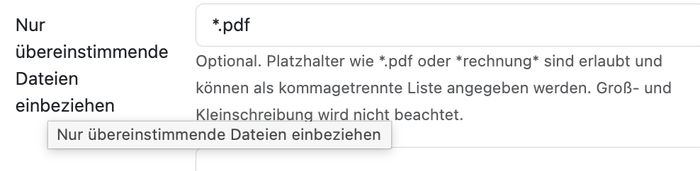

super, vielen Dank. Jetzt funktioniert es.
Vielleicht hilft es den anderen wenn Du sagen kannst was Du geändert hast.
aber gerne doch
Ich habe den Parameter *.pdf eingetragen, wie im Bild gezeigt.
nochmals vielen Dank.
