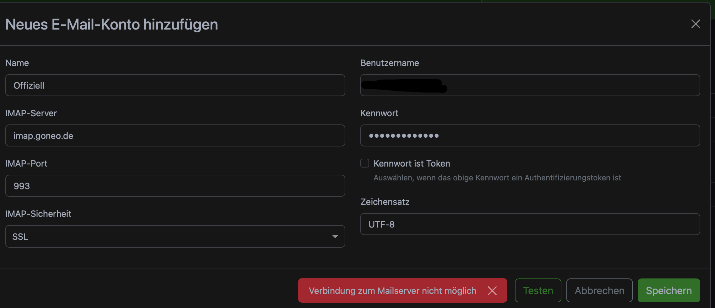

Das wäre schön, aber bei mir geht es nicht. Ich bekomme prinzipiell die Meldung: Verbindung zum Mailserver nicht möglich. Imap, Port usw. sind richtig

Ja und genauso versuche ich es. Habe auch schon ein neues Passwort erstellt. Bis jetzt sind alle Versuche erfolglos
Das klingt nach einem Firewall-Problem.
Mach die gerne mal aus und teste erneut. Wenn es klappt, liegt es daran.
Ist die Emailadresse so kurz? Das was Du da geschwärzt hast sieht sehr kurz aus für ne komplette Email-Adresse, außer der Teil vor dem @ ist halt wirklich so kurz. Da muß ja laut Goneo-Website die komplette Email als Username rein und nicht nicht der Teil vor dem @.
