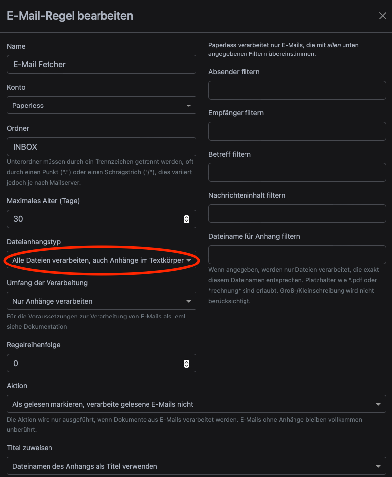

Hallo Stefan & Freddy,
auch bei mir funktioniert der Import von Dokumenten via E-Mail leider noch nicht.
Ich habe das E-Mail-Konto erfolgreich eingerichtet (Test: erfolgreich), eine passende E-Mail-Regel erstellt und in der Adminkonsole wird auch eine erfolgreiche Process-Meldung angezeigt (die Mail kommt also bei paperless an). Aber leider erreicht das Dokument meine Inbox nicht, wird also nicht unter Dokumente in Paperless angezeigt. Habt ihr ne Idee, woran das liegen könnte? DANKE FÜR EURE HILFE!
Schönen Gruß,
Jochen
Hallo Jochen,
paperless-ngx braucht für die Mail-Verarbeitung immer eine Bedingung.
In deinem Fall (ganz oben rechts im Screenshot): Eine Mail ist ungelesen, dann wird sie verarbeitet und anschließend als gelesen markiert.
Ist das vielleicht das Problem?
Ganz konkret:
Hast du nebenbei dein Mail-Programm offen und liest die Mail, kann sie paperless nicht mehr verarbeiten, weil sie die Bedingung nicht erfüllt.
habe auch deswegen ein Extra-Mail-Konto („paperless“) eröffnet, das ich nicht abrufe - somit kann ich diesen Fehler ausschließen. Die betroffenen Mails wurden nicht gelesen - haben also den Status „ungelesen“:
Bildschirmfoto 2023-11-20 um 07.53.17
Weitere Fehlermöglichkeiten?

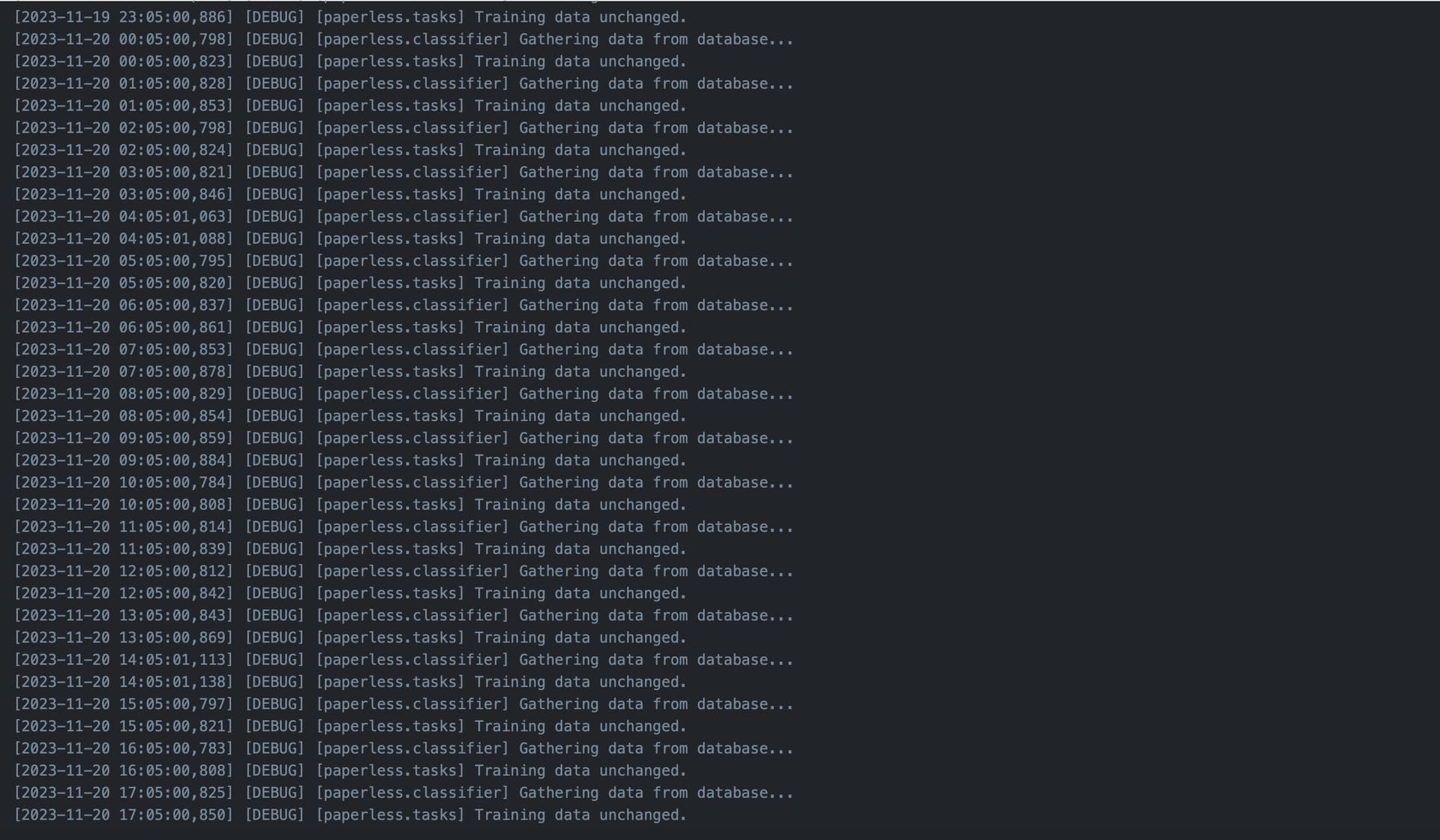

Könntest du mal die letzten paar Einträge der Logs hier posten?
Bitte darauf achten, dass keine privaten Infos drinstehen.
Es gibt den paperless-log und den Mail-log.

Klar! Hier sind die Logs:
Hallo @MOM und @Freddy,
Danke Euch für Eure Hilfe! Ich habe meine Mail-Regel-Einstellung an Eure angepasst. Funktioniert aber leider immer noch nicht… Jetzt hoffe ich mal auf Stefans Analyse der Log-Files… Aber echt schön, dass Ihr Euch alle beteiligt! Ein sehr aktives Forum hier… ;-)))
Also im Log steht Folgendes:
Skipping mail <imap_tools.message.MailMessage object ...>, already processed.
Das heißt, dass paperless die Mail schon verarbeitet hat. Es könnte aber auch heißen, dass paperless die Mail nur als schon verarbeitet erkennt, weil es die Kriterien erfüllt (z.B. gelesen, in Order xyz, …). Das hatten wir aber ja in deinen Einstellungen gesehen, dass das nicht sein kann.

Jetzt funktioniert’s! Der Fehler lag in der E-Mail-Regel:
Unter Dateianhangstyp musste „Alle Dateien verarbeiten…“ ausgewählt werden!
Hallo Jochen,
danke, dass du die Lösung auch mit uns teilst!
Das heißt aber dann, dass die Anhänge „inline“ in der Mail waren und nicht als normale Dateianhänge dabei waren.
Heute habe ich die paperless-ngx Masterclass in dieser Hinsicht auf den aktuellen Stand gebracht und auch deinen Hinweis mit eingepflegt. Danke dafür!
